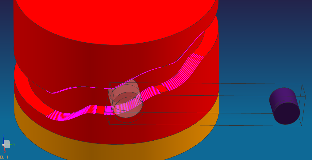

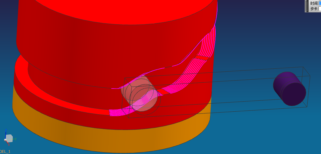

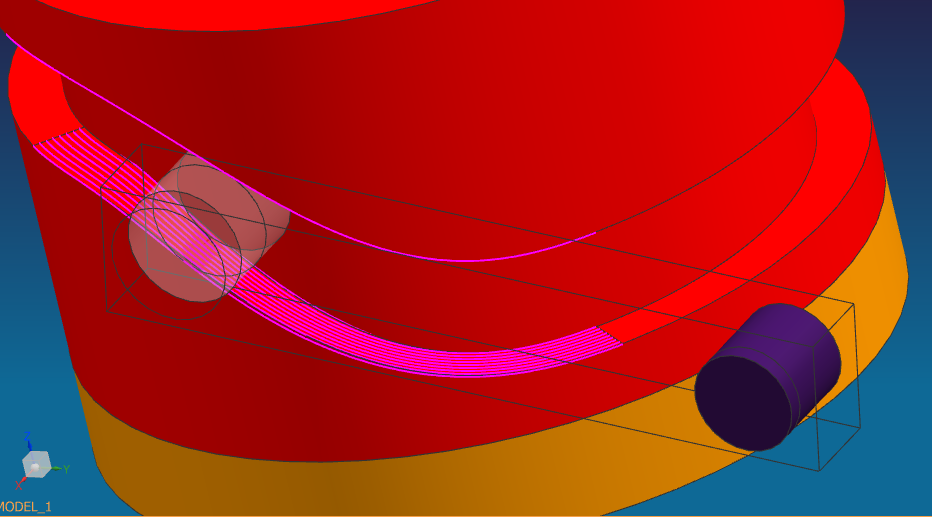

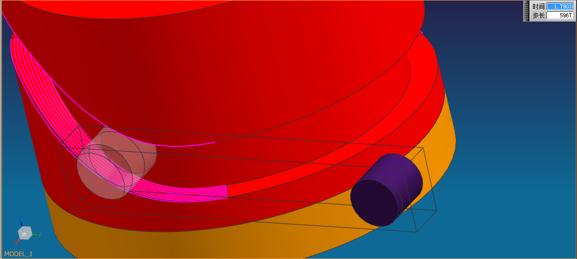

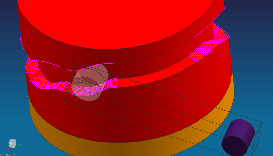

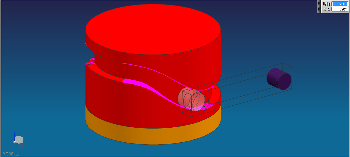

圆柱摆动凸设计,首先我要提醒一下用外挂的朋友,用CamTrax64这个设计的凸轮不能用,误差非常大,下面是用ug进行设计的一个圆柱摆动凸轮,如果大家不相信的话大家可以试一下,用他来验证一下。* G; T0 N& E' C! s3 {9 L' A
w.gif , u1 [5 O$ ^. h" {
/ T5 E7 r+ h) j" Q! O) ?
7 {& ]1 @2 o& c/ H$ u6 w$ ]4 u6 N 2.png 7 V5 Q9 `: o) y, q0 D& @
5 o; D; y  Q# o
3.png / I% o5 b0 J1 {( K5 W0 Q3 |
- `1 b, ]. v) |
% l$ V+ _2 y! w& ^* i# X! n& b7 s! p) U: A5 k
5.png + _3 E, H" U' {5 Z, ?
, ?, q, ~) A" r2 b! @+ w5 o; T0 q
, Q  x" ?! o# x" j+ D8 I$ K' B4 r
# Y# E, @: s/ ?; F1 m 7.png
+ W0 U3 I: u  A, w3 ]

 楼主| 发表于 2013-2-18 19:58:30 | 显示全部楼层 来自: 中国广东东莞
jixiezhe 发表于 2013-2-16 14:35 static/image/common/back.gif
& K. l/ m: p, k. I9 l8 q0 _: q# C能不能出个详细的教程啊?期待中
. E- ]8 C1 U# @8 h& q. J5 A$ g* y- E
这个你要具备以下几个条件,,微积分,;一次求导速度,;二次求导加速度。;大学数学;大学矩阵,

在草图中绘出轨迹后再包覆出来,可不可以用
 楼主| 发表于 2013-2-19 08:28:06 | 显示全部楼层 来自: 中国广东东莞
xiongzy916 发表于 2013-2-18 23:17 static/image/common/back.gif7 J% Z' n4 d; p) ]" }
& @+ M- ?, r) n4 w5 G
你做一个用仿真看看有没有干涉就知道了。

说实话,还没看见国外的同行有相关的文章
5 d1 E* u3 a  `- R; n5 Z+ t  w这个凸轮是我从去年7月份遇到的,是日本买过来的一台机器,由于当时安装直动圆柱凸轮设计,后来加工出来再机器上凸轮槽干涉有1MM左右,一直没有解决,直到年前终于解决了,前后花了半年多时间。% o' b- i' ^% f3 _6 I. x, C- a
: J& G1 `7 m+ I9 }* A; z
这个是我找到的资料大家可以试做一下。
, e8 A9 [; \" z 摆动滚子从动件圆柱凸轮的解析设计_.pdf (96.88 KB, 下载次数: 119)

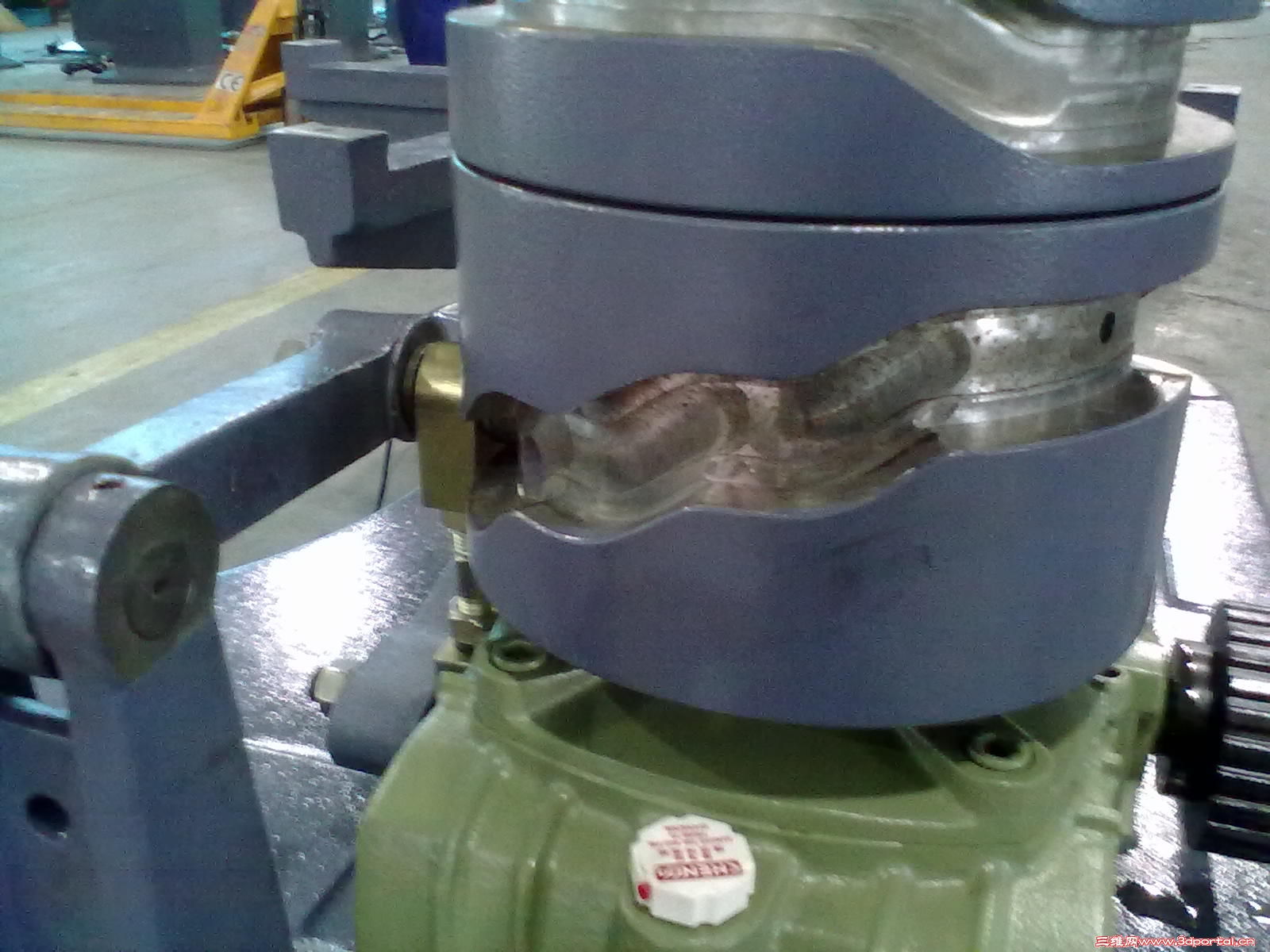

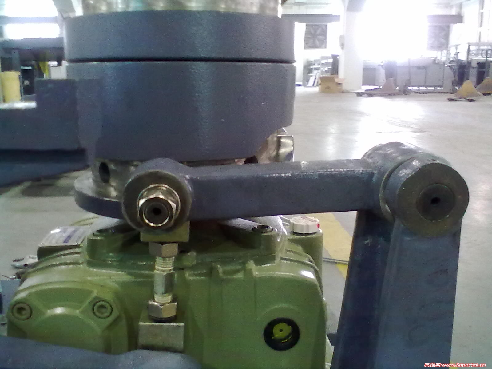

 楼主| 发表于 2013-8-19 20:38:17 | 显示全部楼层 来自: 中国浙江温州
这个是实物了,通过数控加工中心。) b0 w7 e! C0 e# U: |5 a, w
9 Z$ h# q6 V6 T3 [# s, { 20130403219.jpg $ o& \% i' R% S# u0 D; r! P' D
* b/ M9 H: J0 ]( p
20130403220.jpg " v* r- @9 ^& n9 W+ l5 |3 @
手机拍摄的视频。。
