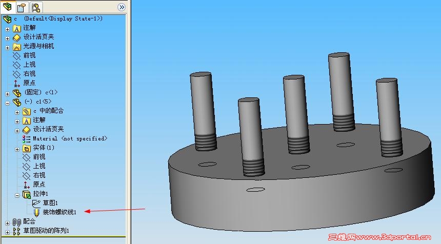

发表于 2013-2-16 20:38:58 | 显示全部楼层 |阅读模式 来自: 中国甘肃兰州
本帖最后由 ning84 于 2013-2-16 20:52 编辑 6 R9 A+ A& m5 L5 j0 C2 n9 c- m
! V4 d* v/ O3 H4 m
- z7 W  t5 Q8 H0 Q5 ^  C8 D. ?6 u. D5 A& w! t+ q2 b, i4 _% ~) l

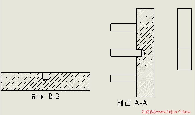

) C9 Z( D8 T& j; V0 s6 Nc.sldprt的内螺纹装饰→单个零件转工程图,内螺纹表述到位。4 Y. K" N; ^2 X8 y' c; q
c1.sldprt 外螺纹装饰→单个零件转工程图,外螺纹表述到位。
# Y+ L0 v" ^, e3 r$ M& w. ^4 S装配图转工程图,螺纹装饰在工程图中,内外螺纹表述不到位。
- [9 P1 Y0 U, z2 V$ S请问,各位如何处理。
5 B4 n. P% O. D
. @" {9 V+ i, j/ s$ j, ~1 |$ Q# Q. U4 O3 ~- M  ?+ _" a, h
% R: Z' ]: E" a
2 U3 ?5 `  U3 Y0 \* R
c.zip (319.33 KB, 下载次数: 10)

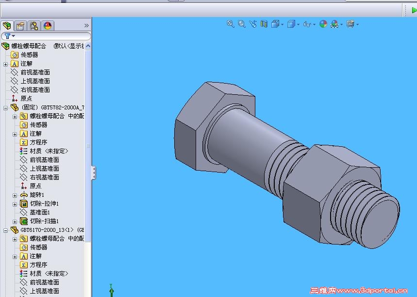

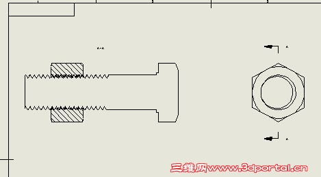

5 P4 ~) N) @: ^6 w9 c0 U7 f  } 01.jpg 9 I* U9 m, ~& W' j; r* {0 v% i
螺栓螺母效果更差- p- }3 G3 V) k: u& ~6 s

发表于 2013-2-17 15:13:56 | 显示全部楼层 来自: 中国辽宁盘锦
ning84 发表于 2013-2-17 11:06 static/image/common/back.gif
+ ]6 J3 I' k  x# v- [0 F% e  l螺栓螺母效果更差
6 R  G; b% l, G% Y你画成实体,当然实体怎么样就怎样投影了; b$ I5 [& L1 o. C3 ^8 S* e; u
用装饰螺纹线表达

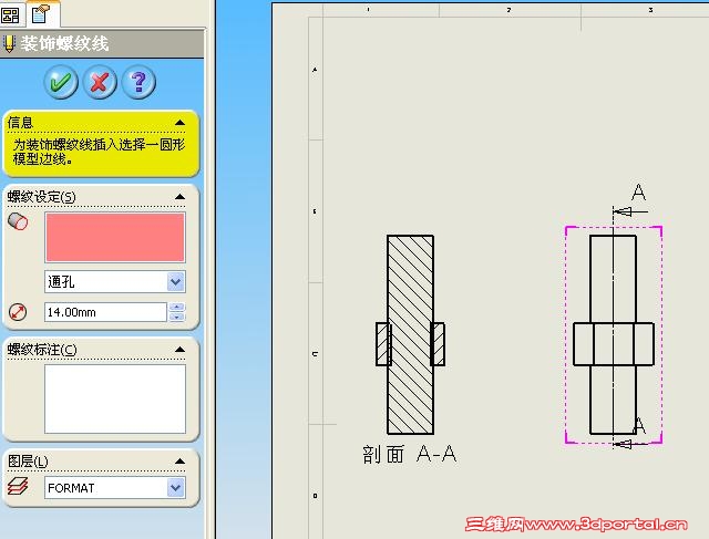

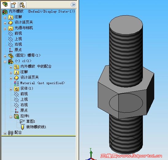

此帖的标题是“装配体内外螺纹配合转工程图问题?”/ O" z1 {7 p$ f9 z, k3 J
在1楼发帖的贴图用的是装饰螺纹,单个零件没问题。" U3 _$ H' Y' ^8 S/ m! T
装配后出问题了。
3 V4 E" w+ X5 }# }: I
6 ~! Z* u/ V+ w! x8 m7 M% V d0.jpg ; Q  X; N' y- j1 W" l/ E" `
: k7 o( C4 w' N9 Y  G) ] d1.jpg
- s( [7 @4 c8 w( r5 A0 I  K9 U- M; i# m5 q/ Z6 d7 t# G) H
在工程图中如何加螺纹装饰,让其符合制图要求即可。
