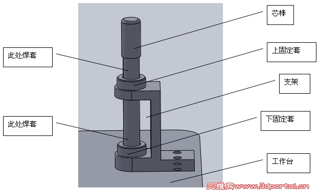

: H: V4 `9 ^; g1、此为右侧部分,此工装能保证上下两个套点焊的同轴度及相对距离(套没有画出来),由于点焊变形,点焊后芯棒很难拔出,比较费力。

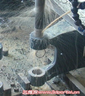

' \& C; C, o6 ^, ~& {# T* b& l2、套尺寸为φ65xφ34x45,其中套φ34公差为+0.2,+0.3;两个套内开档距离约有110左右,目前实心芯棒保证同轴度效果很好(两个套立加一次粗镗精镗孔至40-0.005,-0.021,单边余量目前比较理想)。9 V& c2 u. Y$ J; p8 K5 o' n

示意图
示意图

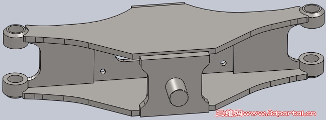

产品图
产品图

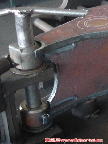

点焊实物图
点焊实物图

# i/ S* y) |7 y5 g' \! u5 W您好,我又补充了张产品图,上面是点焊模具,点焊后,那个芯棒就难拔出来了,定位方式比较简单,但是反变形的效果还是挺好的,另外焊接之前芯棒与套的配合还是很松动的很,这种方式在我们这边用的比较多

XB.jpg 产品是这样啊?不是全周焊的,那LZ芯棒可以考虑两端车槽避开焊接热影响区,定位放置的时候把开口朝焊接处,应该焊后好拔的!LZ看行不行,也不知道你实际现场是怎么个用法。

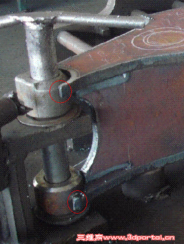

图片看到了,就是坡口和板材对接处接触范围太小,导致焊接时会向坡口方向变形!; ?/ {0 n/ H# R' L
我觉得还得从焊接技术上保证!传了个图,红圈处在点的时候就焊好,然后用榔头轻轻敲几下,然后在坡口处塞,不能一下焊,慢慢点固,焊时要对称焊!5 e5 y! C' t+ M1 A
另外我还是说下心轴配合是不是太紧了?最后还要镗孔呢!最后只要保证有加工余量就可以吧!

: {$ V0 U, x% A0 ^你好,这个模具是点焊模具,我们就在上面对称点焊几处,点焊结束后我们转到变位器上焊接,操作者会对点焊附近先点焊加固,然后再按照工艺焊接。其实产品在点焊的时候加工余量都是足够的,只是在焊接时候造成变形较大才会返工,为了减少返工,我们一方面严格控制点焊精度,一方面要求焊接时注意顺序等方式来保证产品焊接质量

像1点红说的,最好从设计上改进,建议用这个结构
( E2 `5 f2 e6 R6 f我们这里都是这种!

1 ^  ~1 y- I; U1 S' ?8 T: k& i) [# x这种结构的产品,焊接起来肯定变形没那么大了,可惜我们的产品不是这种形式
