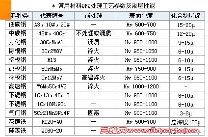

RT,PQP(好像叫盐浴渗氮工艺)一般用于哪些材料呢?硬度一般能达到多少?/ ]- N# N8 W, I1 j- q  f
% E# P* G0 z4 d5 ~现在打算不采用这种工艺了,想采用 35CrMo ,作一下简单的渗氮处理代替之,不知道表面硬度能不能达到PQP那样。

# z! @8 x; U! `% I+ e4 k; O4 @' rQPQ是盐浴软氮化工艺(Quench-Polish-Quench的缩写)。是德国迪高砂公司的专利。可以用固体渗氮代替,35CrMo可以,但渗氮专用钢38CrMoAlA的渗氮效果更好。加大渗层厚度能提高耐摩性。

PQP与QPQ是两种不同的工艺,QPQ工艺就是在熔盐中将氮、碳等元素渗入工件表层,赋予工件良好耐磨、减摩、抗咬死和抗疲劳性能。经处理后的工件表面光洁度高,氧化膜致密,故耐蚀性高,且具有美丽的黑色外观。
* R9 B8 X4 L) F8 _我这里有个常用材料QPQ处理后的表面硬度值,请作参考:
tdragonfu + 3 技术讨论

你上面的贴子已经在附图中写的清清楚楚,它叫“QPQ”,化合物层厚度、表面硬度,都有呢,细看看
