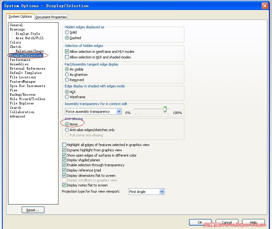

请问大家一个问题,不知什么原因,新出一张图纸,总看到图纸边框有点模糊,不清晰;但旧的图纸替换新的模版后,看上去就很清晰,我用的同样的模版,我怀疑是不是出图用的模版文件后缀名称是.DRWDOT,而替换旧模板是文件后缀名称是.SLDDRT,跟这会不会有关系,不知谁有遇到过?工程图里的分辨率调了,没反应?
 楼主| 发表于 2013-2-22 13:50:49 | 显示全部楼层 来自: 中国江苏苏州
没人求解,这两天我自己找到原因了,也分享一下了,就是设置里的,线条走样线去除就解决了

哪个设置里面
 楼主| 发表于 2013-3-6 10:03:07 | 显示全部楼层 来自: 中国江苏苏州
附件:):):):):):)
