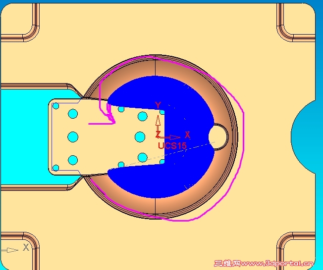

发表于 2013-2-18 17:44:43 | 显示全部楼层 |阅读模式 来自: 中国福建福州
/ e' x" s' n, \' J; v8 {. i5 e# E2 }& c, s+ d: V6 O
6 f  I8 ^2 i* {3 z8 o" T/ j4 n# q如图:浅滩部分想按箭头方向放射走一圈。
, z5 D8 r: F* ?7 A实际算出来的程序,走几刀就会跳一个位置不受控制。。。
# A( _  O$ T, l2 }  ?6 {
! s+ L6 [+ R$ V/ I求高手解答!

发表于 2014-5-31 14:45:21 | 显示全部楼层 来自: 中国四川达州
你用平坦区域放射就可以了
