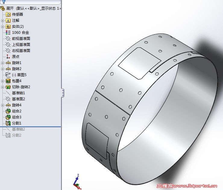

刚学用sw,碰见这个图。不知道怎么展开。求大大帮忙展开下

帮你贴个图,要想展开须在钣金中展开,你开始的画法就错了,在钣金命令中画就能展开了。

钣金怎么画,圆锥面是用方程式画的。求解谢谢

没事,你现在实体转换成钣金后,再用钣金里的展开命令啊。试试看,有问题再提。

郁闷了一天,还是没能展开。圆锥面是用方程式画出来的,不知道怎么用放样画。有大大帮忙解下吗?谢谢
