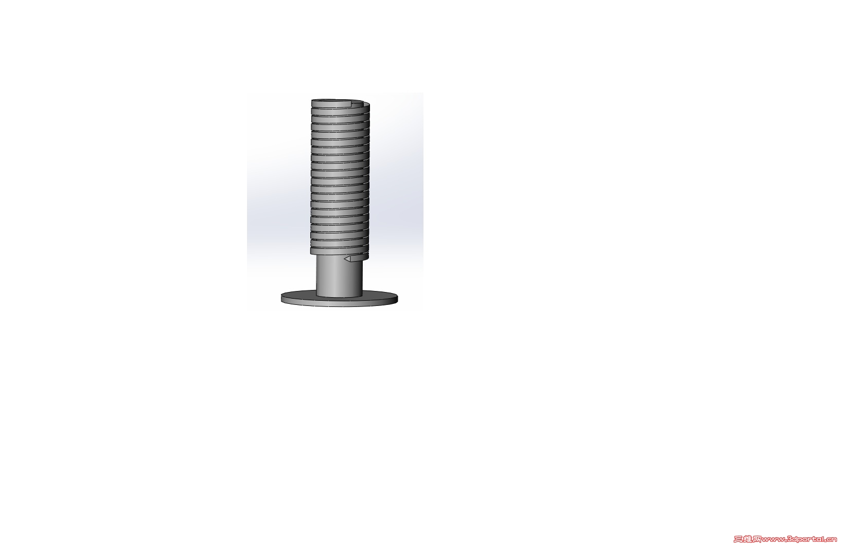

请帮助看看螺纹为何生成这样
发表于 2013-2-18 22:51:23 | 显示全部楼层 来自: 中国上海
你的轮廓草图没画好
阿帕奇 + 3
发表于 2013-2-18 22:59:52 | 显示全部楼层 来自: 中国台湾
填料除料要分清楚..
阿帕奇 + 3
发表于 2013-2-19 09:58:25 | 显示全部楼层 来自: 中国湖北襄阳
还真是,简体中文叫做:扫描或者扫描切除,你整反了吧
发表于 2013-2-19 12:48:07 | 显示全部楼层 来自: 中国河南许昌
用扫描切除命令啊,先插入螺旋线,然后在螺旋线端点话三角形,共2个草图,然后扫描切除就OK了
发表于 2013-2-19 13:10:36 | 显示全部楼层 来自: 中国山西朔州
这明显是增料

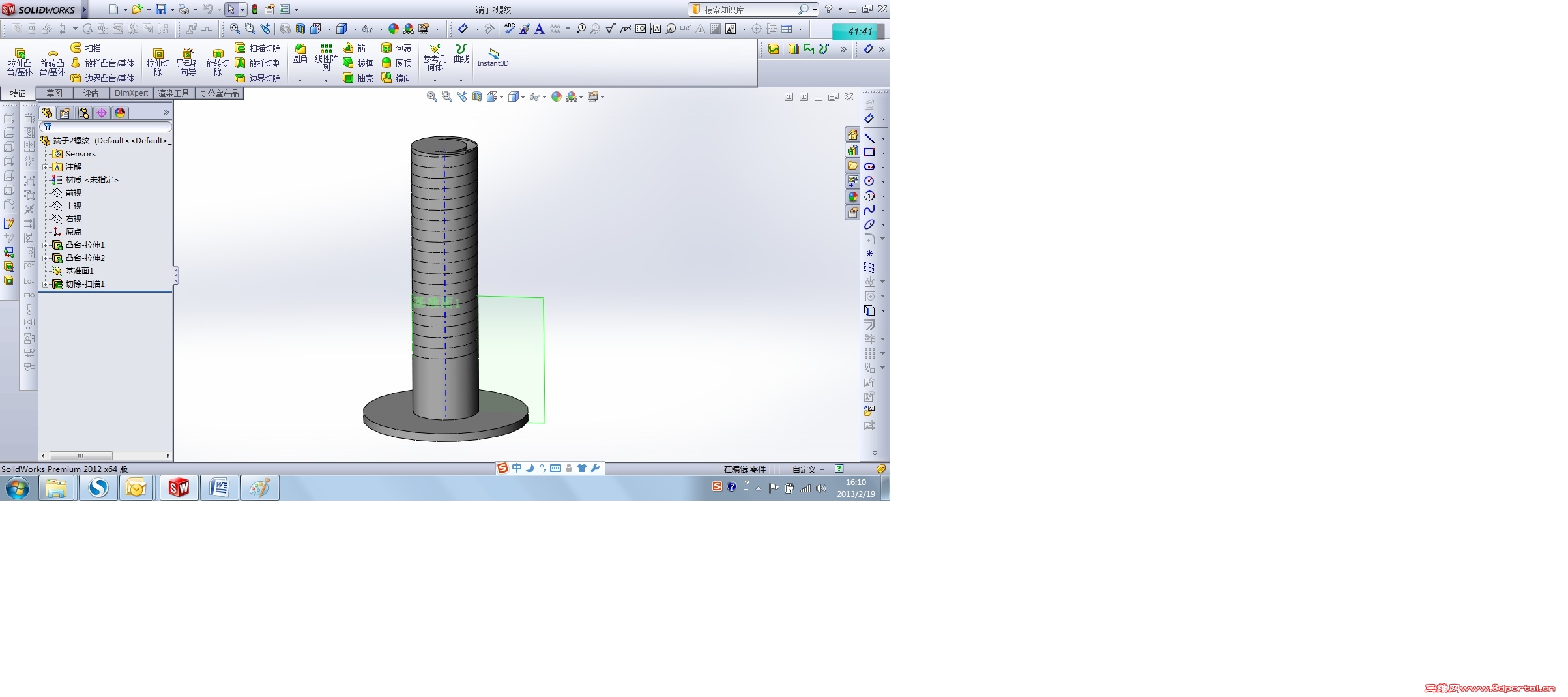

 楼主| 发表于 2013-2-19 15:02:54 | 显示全部楼层 来自: 中国陕西汉中
CHRIS04 发表于 2013-2-18 22:51 static/image/common/back.gif  C# {! X7 s* T  r
你的轮廓草图没画好
0 B, e: X8 N; X- w  ]8 l
我感觉也是那个三角没画好,先在圆柱面上画了螺旋线,下来的那个三角画完后总觉得别扭,至于扫描切除之类,命令是没有问题的。能否稍微详细的帮助解答一下,草图里三角画的步骤,别的草图就是草图,但画那个三角只能话3D草图,不理解;说实话鄙人是电气专业的,一直搞电力电子电路的,结构造型确实很门外汉,谢谢!我有整了一次,效果仍然有问题!
6 ?/ l" F# i9 u. ]; h) d或者有没有画螺栓之类的资料自己捉摸也行!
. G* a7 m. J0 r7 S2 ~3 G7 @
发表于 2013-2-19 16:05:24 | 显示全部楼层 来自: 中国上海
你把草图里面三角形镜像到另外一边或者旋转180度就解决了
 楼主| 发表于 2013-2-19 16:12:27 | 显示全部楼层 来自: 中国陕西汉中
GOTO2 发表于 2013-2-19 16:05 static/image/common/back.gif
5 T; M3 B9 z* C8 ^% U$ t你把草图里面三角形镜像到另外一边或者旋转180度就解决了
& R) g4 w7 e  w4 s4 N改到内侧还是不正常,请看看附件图片,非常感谢!
改到内侧是这个样子
改到内侧是这个样子

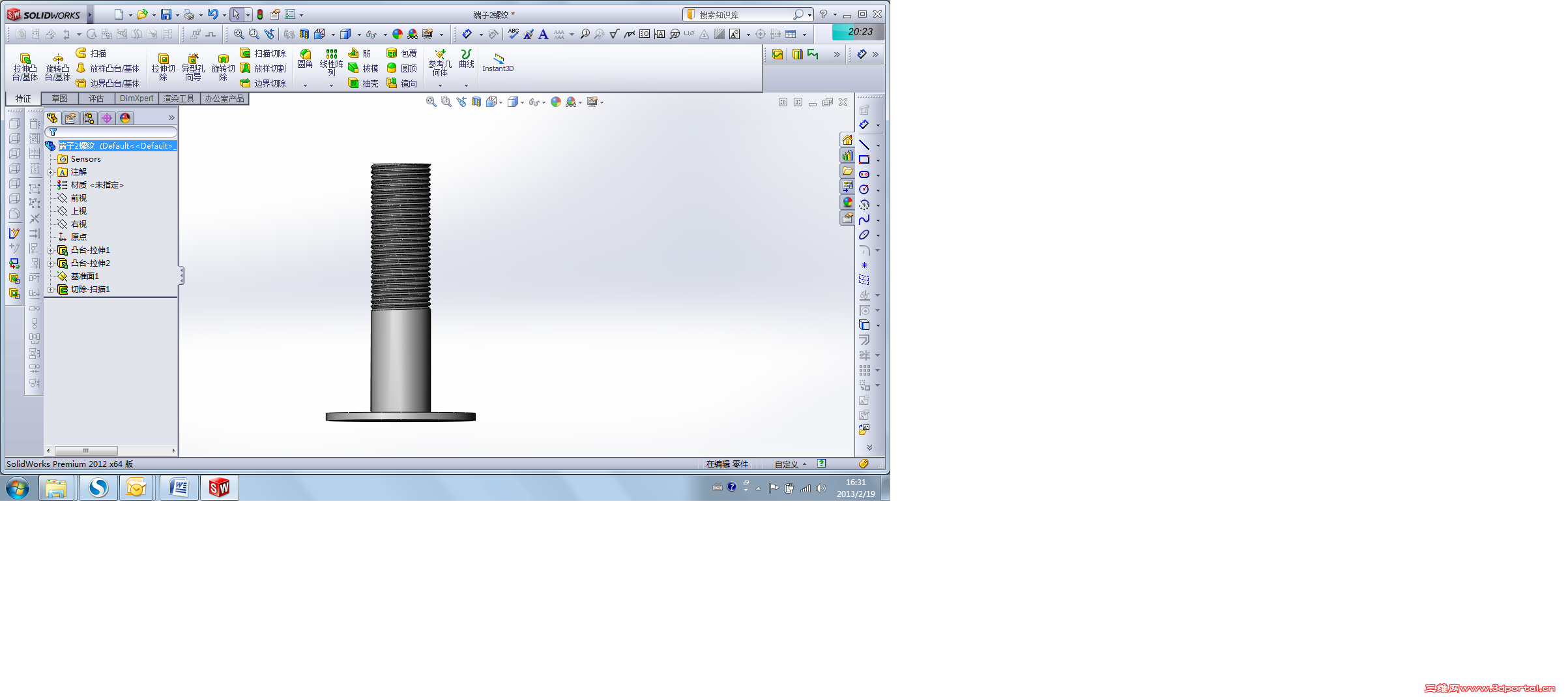

 楼主| 发表于 2013-2-19 16:37:07 | 显示全部楼层 来自: 中国陕西汉中
taiya001 发表于 2013-2-19 16:12 static/image/common/back.gif
" Y5 j. P+ g3 b0 ^4 v改到内侧还是不正常,请看看附件图片,非常感谢!
4 P4 P  Z+ n3 P, y; ~2 x. F& @' J' @非常感谢诸位仁兄的帮助,经过诸位的启发和摸索,解决了问题。
3 i/ g* z% [/ X' U& E一点小心得,因为螺纹参数是我随手调整的,因此对效果影响很大,参数输入不合理,看起来效果很差!. q' i( t. E- ~0 G* c2 H; E) o
一开始我的螺距是2mm,切割三角的长度随手调整的,结果出来的东西看起来很陌生现在,后来来回调整参数,有了下面的结果。
9 L7 e/ H0 H/ e
调整参数后的
调整参数后的
发表于 2013-2-19 20:38:31 | 显示全部楼层 来自: 中国上海
taiya001 发表于 2013-2-19 16:37 static/image/common/back.gif
  o" W" u8 d' F! V' l非常感谢诸位仁兄的帮助,经过诸位的启发和摸索,解决了问题。
% x& c3 J5 l( F一点小心得,因为螺纹参数是我随手调整的 ...
2 C; M0 b& z" j汗  你的牙是大径部分切削不到位,我以为你在外面扫描增料加上去
发表于 2013-2-19 20:56:10 | 显示全部楼层 来自: 中国山东青岛
应该是扫描切除 是不是点了扫描了啊
