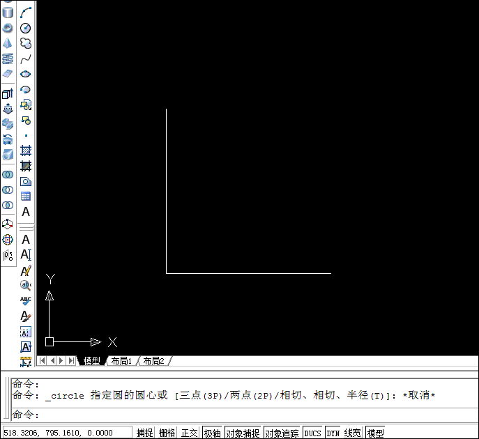

如图所示,相对直角位置的圆,如何一步能画出来,请高人指点

发表于 2013-2-19 13:23:09 | 显示全部楼层 来自: 中国福建厦门
用相对坐标不可以吗?
 楼主| 发表于 2013-2-19 13:25:54 | 显示全部楼层 来自: 中国陕西西安
怎么去相对于那个直角点
发表于 2013-2-19 14:16:04 | 显示全部楼层 来自: 中国浙江温州
直接画个相切 半径12的圆 位置不就定下来了吗?
 楼主| 发表于 2013-2-19 17:56:37 | 显示全部楼层 来自: 中国陕西西安
qq625267377 发表于 2013-2-19 14:16 static/image/common/back.gif
* }: ]3 X$ W4 x7 |! T, _& y直接画个相切 半径12的圆 位置不就定下来了吗?
' l, S$ X5 G1 `/ T
相切半径12的圆,要画中间的圆还要再操作一步,已经两步了,
$ K+ ?2 ?: ?! |7 q$ E现在要一步画完

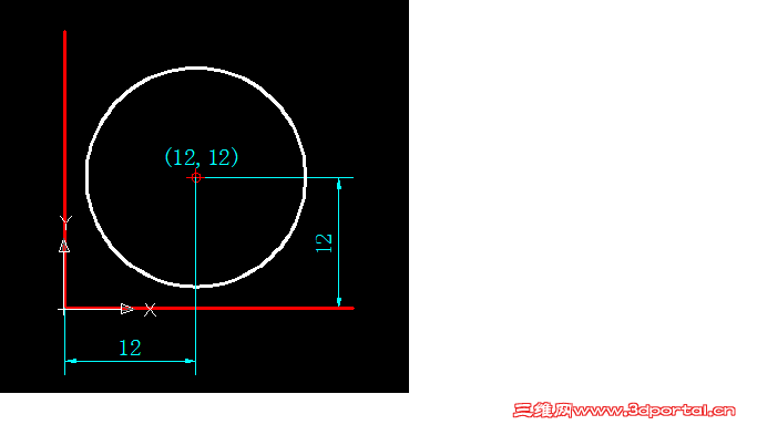

发表于 2013-2-20 00:20:44 | 显示全部楼层 来自: 中国江西南昌
 楼主| 发表于 2013-2-20 07:50:26 | 显示全部楼层 来自: 中国陕西西安
oxm44 发表于 2013-2-20 00:20 static/image/common/back.gif
, R% I+ m1 ~5 B  j: h. J. ]你这个是圆点坐标* G$ Q3 U' _! J
, k: P* ?" p* ]& |6 F; z
如果在任意位置,你这种是行不通的
发表于 2013-2-20 10:35:57 | 显示全部楼层 来自: 中国江西南昌
gaoweihe 发表于 2013-2-20 07:50 static/image/common/back.gif+ Q& q6 v; B6 ]
你这个是圆点坐标
9 P; @2 A% o. D. u( F$ D* b5 V7 s* K& v2 _8 S
如果在任意位置,你这种是行不通的
; G1 V5 l% H0 D9 @  A# e  W
你出题是干什么呢?你的题目就是作“相对直角位置”的圆,连这个“相对直角位置”都没有,那作什么?糊弄人?
4 K1 o/ u  h6 C& ~, A

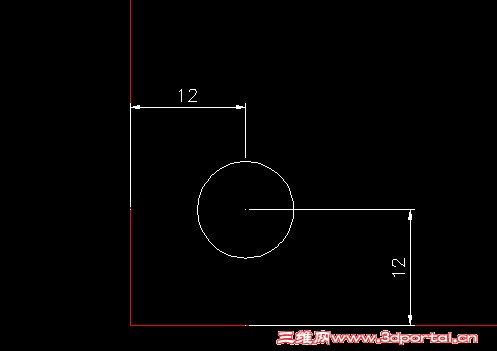

发表于 2013-2-20 10:50:43 | 显示全部楼层 来自: 中国浙江温州
6 y. x( `# n) h! E) Z3 Y7 a# D! w0 H! P+ p' I
用shift+右键 ---自 再用相对坐标# r- ]! }  u& ?0 _. o, l* U
楼上朋友先别动气 我想楼主是误认为朋友用的是绝对坐标 所以才说换个位置 就行不通了
 楼主| 发表于 2013-2-20 13:17:36 | 显示全部楼层 来自: 中国陕西西安
qq625267377 发表于 2013-2-20 10:50 static/image/common/back.gif
8 p# n" O' M  m8 Y8 ^用shift+右键 ---自 再用相对坐标8 ^: }, _  I/ e
楼上朋友先别动气 我想楼主是误认为朋友用的是绝对坐标 所以才说换个位置 ...
" g( F$ b+ g. Y" t+ y6 d- g( k
我以前用过,但后来长时间不用就忘记了,非常感谢你的帮助
发表于 2013-2-20 14:09:21 | 显示全部楼层 来自: 中国浙江温州
gaoweihe 发表于 2013-2-20 13:17 static/image/common/back.gif( m8 Y. N$ M% W, ]
3 i% g+ R. I. T) c# }
不客气 互相帮助 我也学了一招

发表于 2014-4-4 17:18:58 | 显示全部楼层 来自: 中国辽宁鞍山
发表于 2014-4-24 16:22:24 | 显示全部楼层 来自: 中国北京
qq625267377 发表于 2013-2-20 10:50 static/image/common/back.gif& L; b2 A; B* a9 a+ F
用shift+右键 ---自 再用相对坐标3 f) Y/ r: Z8 A
1 |: R' |. z0 ^! r  V
其实我一直是ctrl+右键的, 透明命令比较好用的
