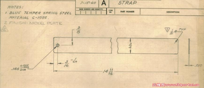

 楼主| 发表于 2013-2-21 13:54:15 | 显示全部楼层 来自: 中国山东青岛
谢谢,我上了张图看看有能做的吗?谢谢. `; k! h- G0 d2 E' z  d$ j# |
发表于 2013-2-25 07:36:55 | 显示全部楼层 来自: 中国浙江舟山
这种产品完合可以有带钢来作,只需要切头、冲孔就可以了。
