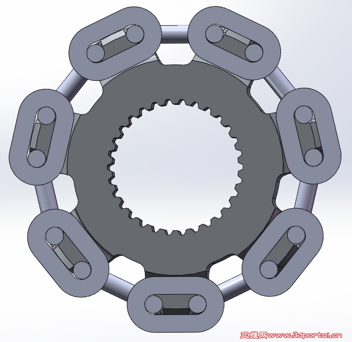

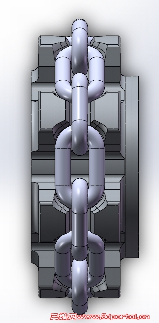

[size=14.399999618530273px]如图所示,我想把圆环链装进链窝,并且做有限元分析,特向高手请教!
6 Z! |: \; r# O# R+ l  h

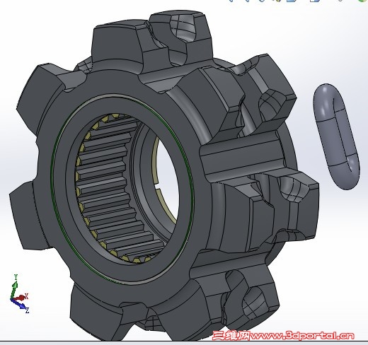

想放进链窝
想放进链窝

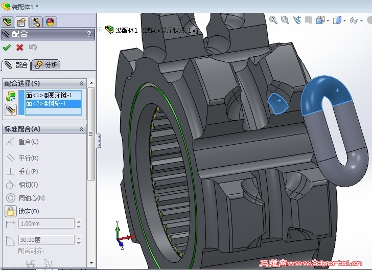

选择两个配合面只剩下一个锁定
选择两个配合面只剩下一个锁定

两个面有可能不吻合,不知用基准面距离配合行不行,楼主上传个源文件让大家试试吧。

链窝比圆环链大5—10mm,精度很低,我只希望能把圆环链平放上去就好了,就拜托了

通过做辅助线应该可以实现的

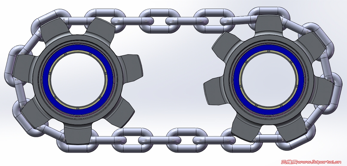

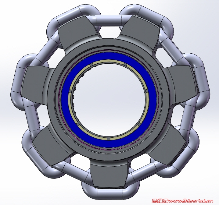

粗粗地搞了一下,链和链轮的间隙应该很大吧,链轮和齿和链应该接触才对,要仿真不知该怎样搞。9 y. [3 Q/ W$ g. V2 @0 w6 ?
* D/ W) `/ M  o. w, ?- c+ @  t Snap1.jpg Snap2.jpg Snap3.jpg Snap4.jpg $ c. e6 U: q3 u1 q, I+ A9 h
3 e/ c3 z( r8 G( ^7 R' F- ?- R6 H% g
2012版(昨天的图有问题,现在更新): x0 L3 g/ a. h1 x. o+ Z

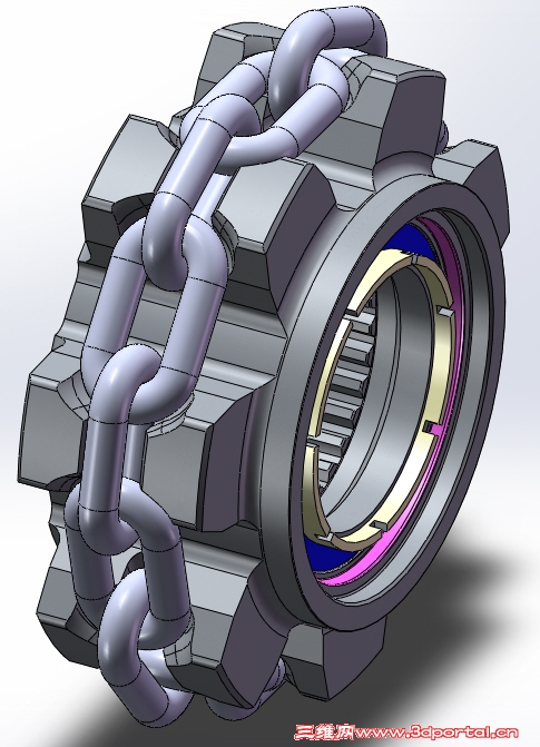

装配是这样子的吧?
