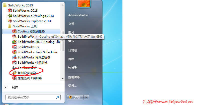

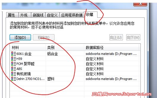

其实我先前应该是知道怎么备份的,我这里说的备份是指,我经常用到的材料收藏在一起后,
7 r1 d6 {# Y+ w- {( X2 w1 Z可以快速的弄到别的电脑上的SW0 E6 `7 V& V1 Q+ D* x. H# H$ e
- |5 G0 Y, Y# p8 J8 J
相当于复制设置向导的功能,
5 F5 h3 w5 F9 v. V, Q( U, m) T! g# \; _* ]5 A
但最近加了些常用材料,我再用复制设置向导& L$ Z4 o3 I7 X9 T/ x2 a& W
' E5 ]; `( L0 V% k
导到别外电脑却没有新加的收藏材料,,还有那个我零件模板也重做了,也还是不出现1 p0 A3 N: U+ J# q, U. J
" b, n! ?$ h9 g- w% ~
) d* {- M9 _& k3 R$ B" T" j
怎么办???这个材料收藏到底是跟谁一起被存起来的,是和复制设置向导还是和零件模板???还是别的。- |7 e4 ?) A4 Y/ _

: B. i# o( B# {8 O因为我是使用2013的新功能: 123123.JPG " m2 |. R$ F& A9 `6 B; e
( c, [4 U# j* J
它肯定是有BUG,居然保存不了我那些收藏材料,,
6 Y: e6 T+ u. A" o1 D1 k$ S7 n; i! Z$ Q: ~6 a+ Z; F' K, b7 B& j6 ~
而我使用: 2.png - S1 w( R3 w6 s4 R$ A4 _1 m
时,却是可以保存我的那些自定义的。2 Z$ Y( v* Q: ~9 C
& J7 k" k) ]& E: x7 r直升飞机呢,赶紧赶紧来给我加三分,这种BUG不容易啊,被发现。

 楼主| 发表于 2013-2-22 20:14:33 | 显示全部楼层 来自: 中国北京
阿帕奇 发表于 2013-2-22 10:37 static/image/common/back.gif
0 d8 D  @( ]/ l! D$ Q# ^这个功能一直在用啊
" A" Y3 h6 E  B4 S8 h飞机你也不认真看我贴,是在用啊,$ }6 n& h& y  L  Z! a: C' K- O0 O( @
我是说用软件上那个不能保存收藏自定义的材料,
, Z( C3 F# ?+ l5 p5 t6 |
6 J( z6 \7 L* Y  F" `, f功能谁不知道,而用开始菜单中的那个却可以保存。
发表于 2013-2-23 13:09:40 | 显示全部楼层 来自: 中国辽宁盘锦
wcs8848 发表于 2013-2-22 20:14 static/image/common/back.gif" J5 l/ j7 w" B2 X- y( p' T' m
飞机你也不认真看我贴,是在用啊,6 H0 r9 R$ n2 j# B0 p
3 u/ y7 p  {2 O& u! g! f你说软件里面的,因为它自认为只读的,不会让你改的。科学的严谨性,再复制一份起个名字你就可以改了。改错了还可以有原版修复

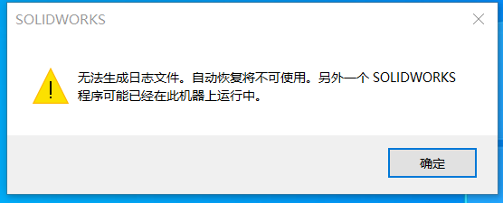

发表于 2019-8-27 16:37:35 | 显示全部楼层 来自: 中国广东深圳
0 M" s4 a2 d) F! [% _2 z5 ]) E) z
$ h* |! T3 S& F/ h: E4 D& H, {我靠。我用2016版,遇到这个问题了,跟你的不一样,使用复制设定向导导入后每次启动软件都会显示另一个软件在运行,无法生成日志,是每次都会出,关机重启也会出,
; h8 e9 z& l* B( ~别说什么后台,什么重启软件,电脑都重启也会有,每次,是每次,
