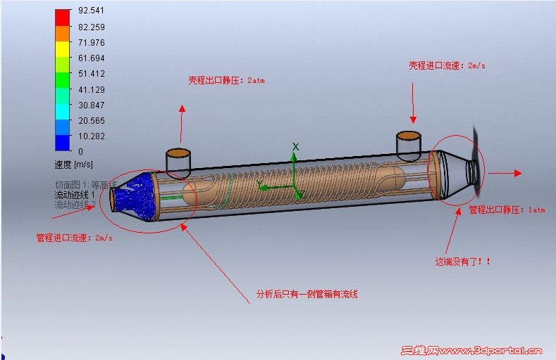

小弟最近在做一台换热器的流速和压降分析,边界条件见图,分析结果壳程显示正常,管程结果发生错误,请各位看看那里出了问题?

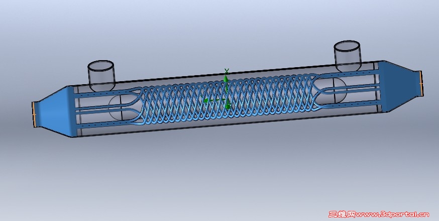

你分析前选下流体子域看看 流体覆盖到那一端没有 可能是模型堵住了 也可能是计算域没包含过去 检查下流体子域先

流体子领显示正常的( |! o- N5 \2 D: q& |0 k

最小缝隙尺寸定义好了吗?
