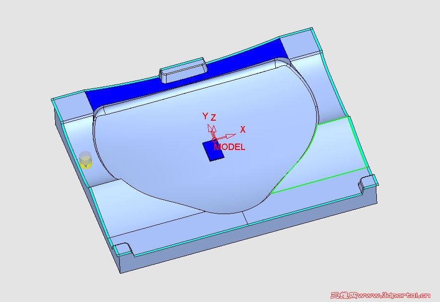

如图档,  用33R6斜爬后怎么知道有些部位是没有到位,  e: u7 h1 |  j0 G

搞个开粗的程序不就知道哪里没加工到位了

用"分析-曲面曲率" 有一定的了解。

感觉cimatron就是这点不爽。像ug  powermill加工面都是到位的(模型本身)。cimatron要靠经验

这不是CIM清角老大难的问题了吗
8 I( t: x- r- ~0 B4 _- _2 D3 W* n清角不能参考牛鼻刀。把期待留给下一个版本3 a8 A, ~, K. d
' r5 [4 `9 o3 l& U! j3 v有没有和我一样CE牛刀光刀,PM算边界清角的??

这样还不如光刀全部用pm搞定
