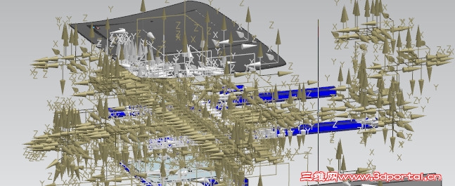

我用pro-e导出装配件的stp格式,再导入ug里面怎么都是坐标系,实体都不见了。

 楼主| 发表于 2013-2-22 14:25:57 | 显示全部楼层 来自: 中国福建福州
原始数据是没有那坐标系的。另外其他的图层也没有东西。

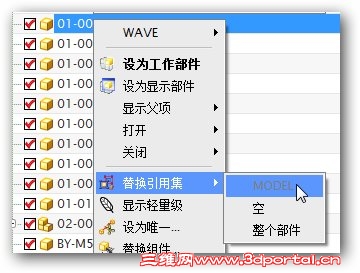

发表于 2013-3-8 13:47:55 | 显示全部楼层 来自: 中国山东济南
“替换引用集”改为“MODEL”就解决了
发表于 2013-3-8 13:53:01 | 显示全部楼层 来自: 中国山东济南
就像这样,看图:
