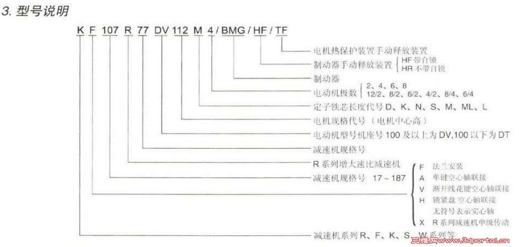

发表于 2013-4-22 08:59:26 | 显示全部楼层 来自: 中国江苏南京
SEW样本上的,不是很清楚,凑活看看吧。 型号说明.jpg & ^9 c( }8 I4 e
