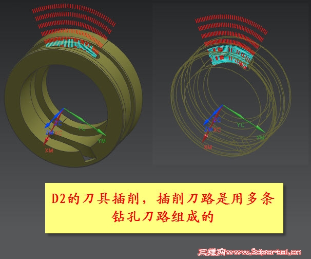

3 i$ R( V' l9 F: u此零件合理的加工方式用插削与轮廓铣削
8 L1 O8 Y. z+ C5 K, u" r一,插削刀路( C3 K' u! Y$ I6 y' H* l! B
01.jpg " T+ j6 [3 C' p. v0 X

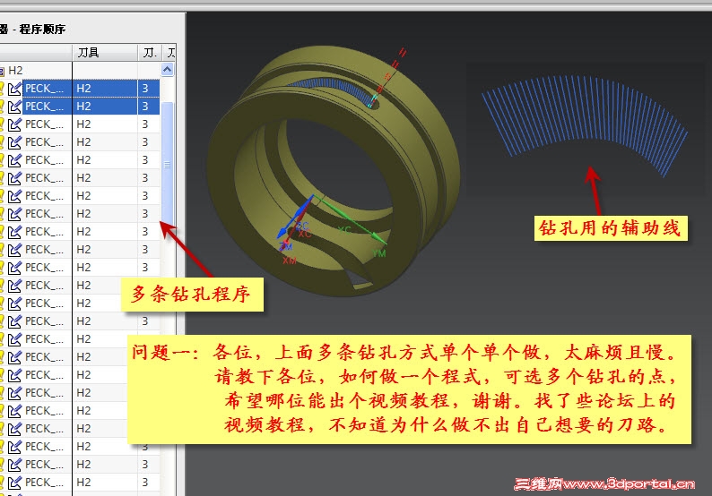

 楼主| 发表于 2013-2-21 17:40:44 | 显示全部楼层 来自: 中国广东深圳
 楼主| 发表于 2013-2-21 17:41:41 | 显示全部楼层 来自: 中国广东深圳

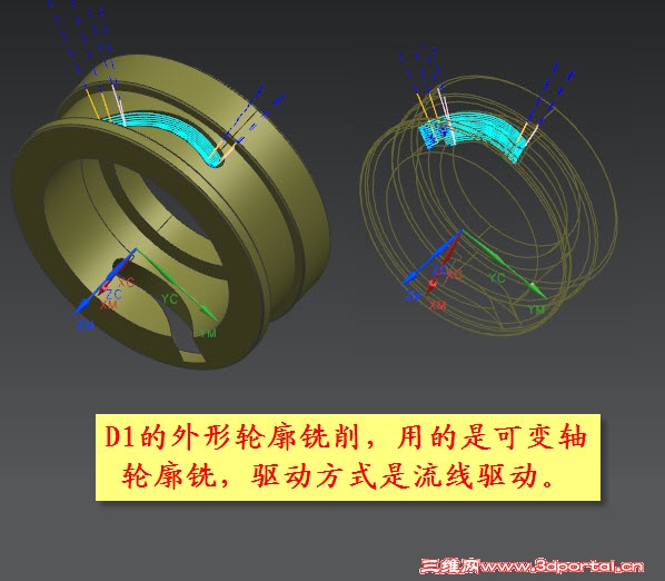

二,轮廓铣削刀路. Z7 _& |: a4 t4 e1 d9 A4 N
 楼主| 发表于 2013-2-21 17:42:12 | 显示全部楼层 来自: 中国广东深圳

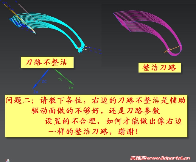

 楼主| 发表于 2013-2-21 17:43:23 | 显示全部楼层 来自: 中国广东深圳
NX7.5的刀路图档
