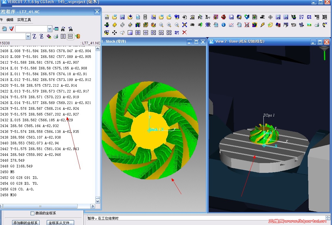

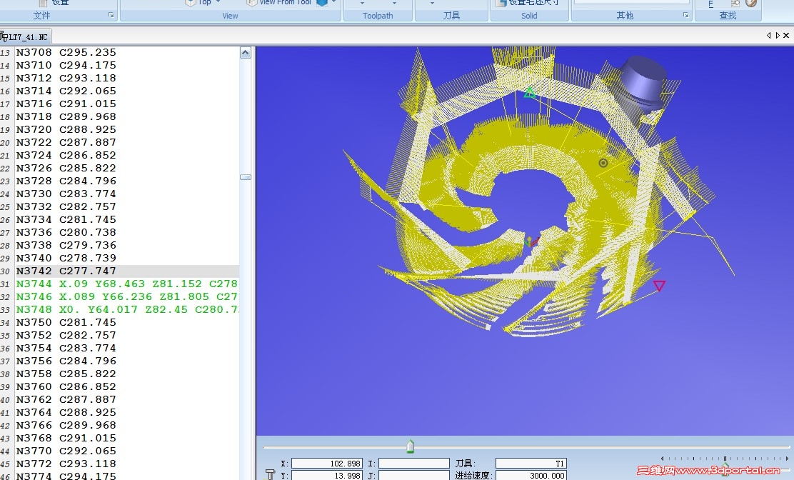

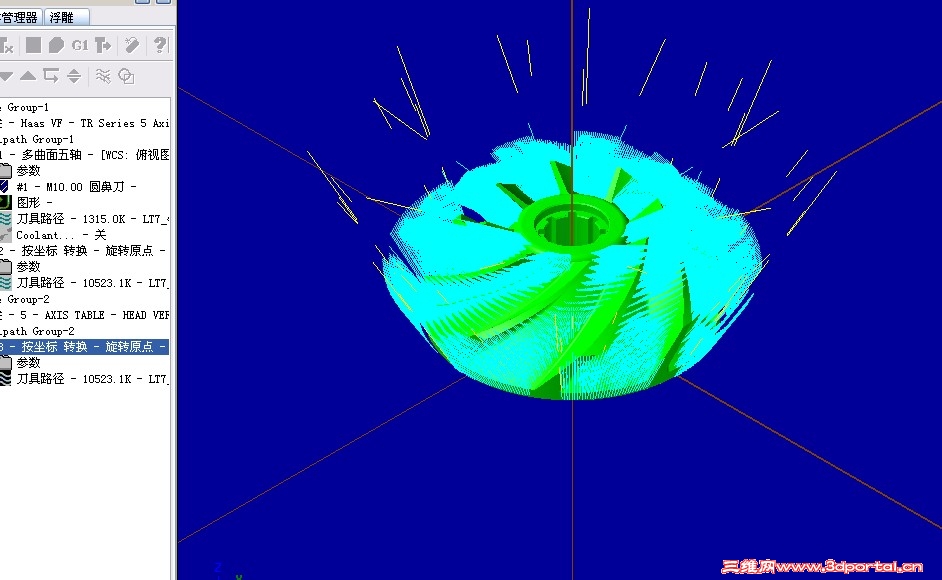

( y& V$ T  {- |7 b3 O6 z  X我自己在原有的五轴后处理文件的基础上修改了,做成C+A摇篮式五轴后处理,但是出来的A轴值正负号是反的!我改机床定义里面A旋转轴方向没有效果,修改刀路旋转方向也没有效果,在后处理文件里面9版有定义旋转轴方向的语句设置,但在X6后处理文件里面我没有找到这个语句设置,所以处理完程序只能手工改A值正负号!蛋疼的玩意,MC啊,后处理你什么时候能开放啊!

主要是这个问题,别的没什么问题,程序已经在VT验证!# r4 W1 x9 Y4 |4 V' c

后置里面有改旋转轴方向的,我敢肯定。每个床子的旋转轴不可能都一致。再一个五轴后置很贵的 永远不可能开放权限。
