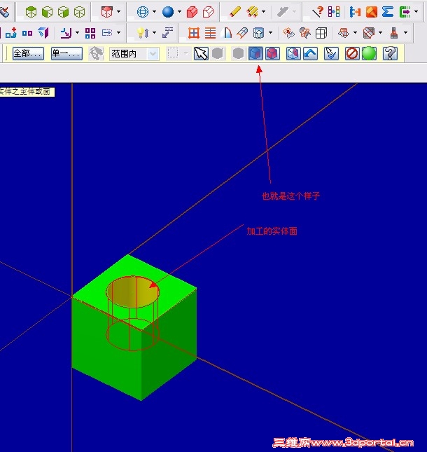

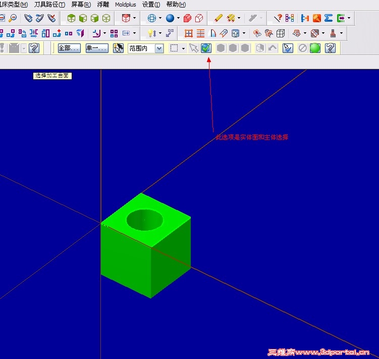

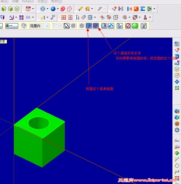

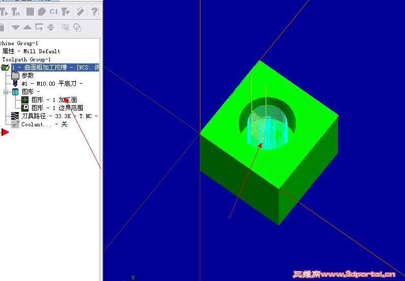

发表于 2013-2-23 13:14:33 | 显示全部楼层 来自: 中国河南安阳
3 ?- \* z: ]6 I5 b6 x
伪装 发表于 2013-2-23 09:48 static/image/common/back.gif  P5 n8 S( V- w+ f/ k; g( N: H
自我感觉曲面编程不怎么好用,没有实体好用
1 O9 i4 G; z6 f8 y5 c
11.jpg 5 q3 `+ K2 Y5 R1 e' A* m7 T0 w
2[KA7X{HIY%4`L])XYBQTPX.jpg * h! b- B/ |. @5 Y) {
, s2 h2 R( p/ ?8 h6 F# \/ m 3X$h(UR31EGMYNMJ)(6.jpg 9 v! s" Q" D* V; m+ R
75NC6F`M}8@LPZM1@3610]Y.jpg * k$ f2 k9 m' d3 }8 D; A
这样你应该清楚了吧!( d& M, C* J, E) g$ n; m3 ~# D

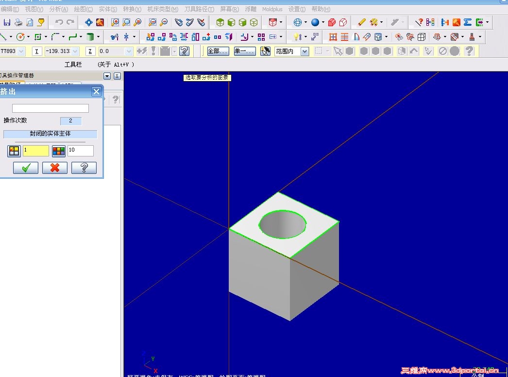

 楼主| 发表于 2013-2-23 15:15:35 | 显示全部楼层 来自: 中国广东广州
开hua结果 发表于 2013-2-23 13:14 static/image/common/back.gif
) S$ K; H& Y# r1 x1 ^这样你应该清楚了吧!
% Z- H$ ^4 D7 Z3 u
太感谢您了   还想请教您一个问题就是为什么实体导进去没有实体线的呢?
