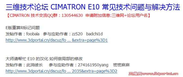

发表于 2013-2-23 14:48:22 | 显示全部楼层 来自: 中国浙江绍兴
发帖主题已经登记到《Cimatron 教程整理汇总》,感谢你们的分享与讨论
9 B$ g6 W/ h% w7 i' B登记地址:http://www.3dportal.cn/discuz/vi ... &extra=page%3D1- X0 f: l4 B% ^9 B  y/ j+ }$ M6 S) u
