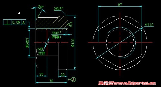

1.经常看到一些图纸:一些螺母,螺栓之类的 本来是个标准件的。是吧?但是 不知道是以前图纸延续下来的原因,还是本来就是自己公司就是按图纸加工偏偏不是标准可查得到的。让我有点纠结。这是为什么?希望知道的人给个答复。
- h  o; c- D1 j+ M4 [( p# ^/ K2.还有有些螺母 螺栓 还要经过调质处理 。达到HB260左右, 买来的螺母螺栓能调质到这个HB260么? ' S3 s6 A9 _! N+ R
3.还有发现张图纸:图纸中有个螺栓孔标注的是“M56X5”.我查了下  M56只有“X5.5”和“X4“的。不知道这图上是对还是错。

估计零件属于非标准件,需要特制的。7 C$ |) h: E: s. }# g" E- m
HB260相当于HRC26,调质处理是可以达到的。

我们这里也有好多老图总和标准件有一点不一样,但实际都是按照标准件直接买来用就可以了

一般大规格螺母,尤其是带法兰的螺母经常自己生产。/ y% [% ~8 E- p" M
螺距当然要尽量按标准来,但过去一直这样,为了自己通用,也就只好继续了。

1  老图纸不规范,应花力气改正,当然这需技术领导的支持。7 G0 A. t8 }' O3 b; H. N* h7 e
2  标准件的热处理是强度等级的要求,不能随便更改。经调质处理的标准件可以买到。* X+ E, P  A7 G& R3 {
3  M56的标准螺距有:5.5 、4、3、2、1.5五种,其它都是非标,应改为标准螺距。此处用非标没有什么意义。

你那个螺母那么大,如果自己厂有车床肯定是自己加工划算了,加工好了做个热处理就行了
