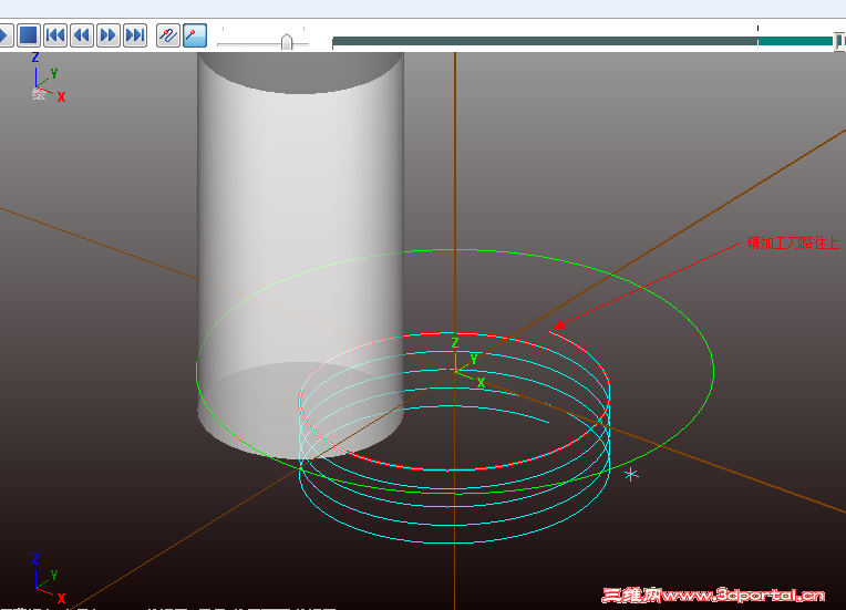

螺旋铣.png X版本螺旋铣孔精加工时默认是有最低点来往上加工的,能否改一下由上往下加工呢?

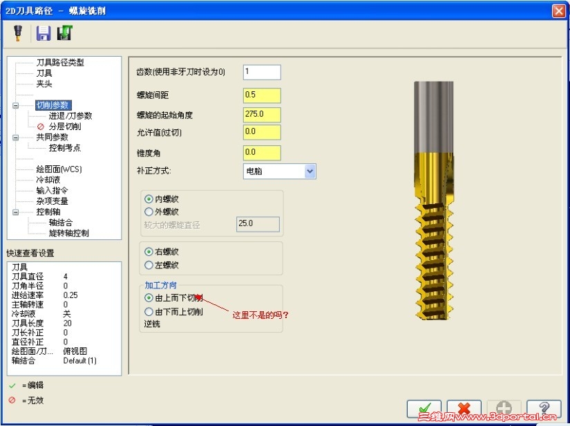

发表于 2013-2-24 19:21:09 | 显示全部楼层 来自: 中国四川成都
逆铣,就从上向下了

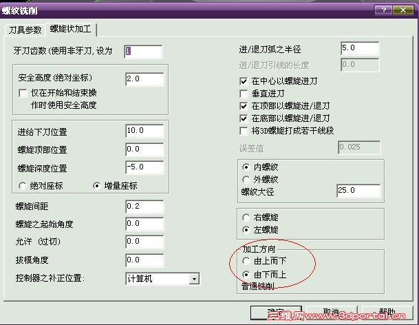

 楼主| 发表于 2013-2-26 16:51:01 | 显示全部楼层 来自: 中国上海
谢谢你的关注 但是 我讲的是螺旋铣孔 而非螺纹铣孔

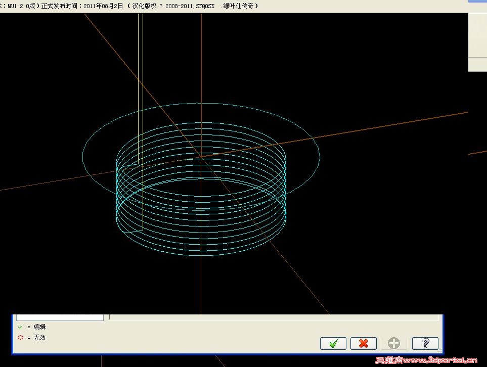

发表于 2013-3-18 10:46:50 | 显示全部楼层 来自: 中国江苏无锡
看看这个是不是你要的) E9 B" C" M) ^" r) ]. s( P5 C
发表于 2013-3-19 14:18:33 | 显示全部楼层 来自: 中国江苏苏州
搞不懂你怎么就会是从下往上呢

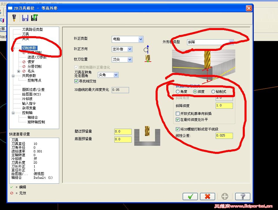

发表于 2013-3-19 14:20:56 | 显示全部楼层 来自: 中国江苏苏州
rongjikeji 发表于 2013-2-26 16:51 static/image/common/back.gif- @$ j0 d' e/ Q) B
谢谢你的关注 但是 我讲的是螺旋铣孔 而非螺纹铣孔 。
8 X& T2 V% }8 O4 @# O  E应该是用外形铣削
