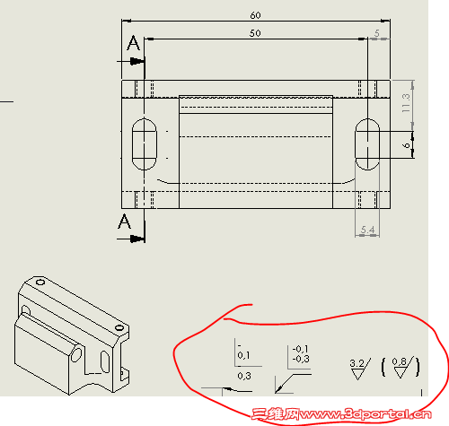

如图,好像是技术要求什么的,我看不懂

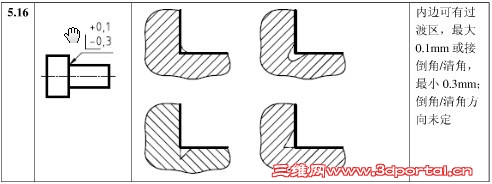

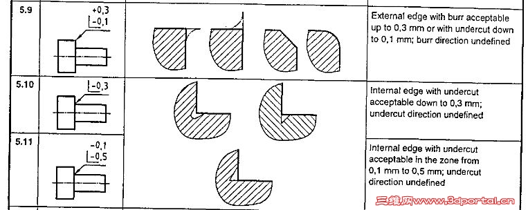

清角.jpg 前面个指零件边及角的状态,如毛刺及毛刺尺寸,详细可参看:ISO13715《技术图纸-不规则形状的边-词汇与指示》,后面个粗糙度就不多说了吧。, ?9 P. b9 Y7 F" t; G/ A

参见国标《GBT 19096-2003 技术制图 图样画法 未定义形状边的术语和注法》! a* ?6 R2 K, K& f1 ^5 M
及国际标准《ISO 13715-2000 中文版 技术图样—未定义形状边的术语和注法》! s' r9 N) z+ ]) _# Q$ K
附件是标准原文。

后面的粗照度也讲一下,为什么是标注在下方了。 不是原来都是其余多少,标注在图纸的右上方了,难道是改了标注了吗?  B% z$ R' S; ^9 P, e, ~+ E- e
还有这个粗照度是指 特殊处0.8?  一般是3.2?

图纸里要求什么其余未注什么的又不是强制要求放在右上方,只是说一般性放在右上方。像这个粗糙度因为看不到你整个图纸标注的粗糙度要求,可以按你的意思理解,未注其余的3.2,特殊要求备注的0.8.

二楼说的正确,前两个符号是焊前工件的边或角的状态。数字是清边或清角的尺寸范围(见下图)。
& T- Q( M, _, \* y0 H9 @" F与我国国标制图中标在右上角的加工符号是一样的,未标者为Ra3.2(相当其余:),标注的是Ra0.8。
