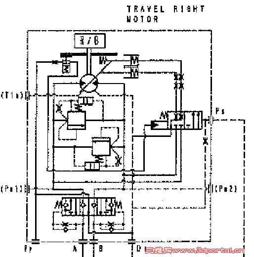

发表于 2013-6-8 17:36:03 | 显示全部楼层 来自: 中国重庆
一般工程机械如挖机上都是马达带减速器做成一体了成为行走马达,它能保证快慢两种行走速度。这个也是全液压整车驱动的常用选择。
) r  D) T& n8 ]/ C8 P. A* u附件就是挖机的行走马达的液压原理图,可以了解一下。前进后退,平衡阀,制动,变速
洪哥 + 5 感谢帮助
