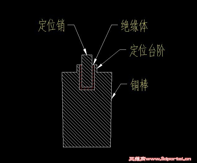

请问各位达人
( G4 N% J: ?5 t8 G9 p1 ~- t用碰焊机碰焊方形螺母,定位电极要怎样做?
' q8 g) _/ L0 S+ {6 T9 U0 y
& c# z1 l+ u1 C( {% Y0 x下图是我现在用的,但极容易损害.) q6 z1 ^$ i; A
喷焊受热后,定位销容易松脱.# A% `4 q: w  Z2 e1 }( S
, e+ ^1 R) K3 p% Y% ?) B1 r" l
1.结构该怎样?, ^2 \  o5 k) k/ ?  C, k1 u% V8 @
2.该用什么绝缘材料.

定位销干嘛不直接用绝缘材料做?用PP料或者好一点耐热耐磨尼龙料车出来直接插在铜棒里都可以啊!

你目前定位销的材料是什么?
. o8 a5 i: `, K3 \$ i喷焊受热后,定位销容易松脱是因为绝缘体软化,在压力的作用下孔径变大造成松开。7 V7 y: S( f! V  a
用陶瓷应该可以,有硬度有绝缘。

做成一体是比较好1 |. {7 T8 [: i4 i. y
! z, y- x$ X4 ]4 ]' X但不知用什么绝缘材料比较好,所以把定位销分开.
& K) u# {; P; h% H# Q/ f6 k+ o  k5 A1 {- j
定位销是普通碳钢,绝缘体是聚氯四氟$ S7 f; O; }+ x2 `
. L  {1 X9 z0 }- L: A# N% k有想过用陶瓷材料,但陶瓷加工难.
驿马狂奔 + 2 应助
发表于 2013-5-25 22:01:36 | 显示全部楼层 来自: 中国广东汕尾
你的定位销有多大,如果直径不是太小的话可以考虑用电木做

建议把定位销作成带台阶的,里面大一点,定位台阶带螺纹或是过盈配合上,绝缘套也作成象空心铆钉一样的形状。
