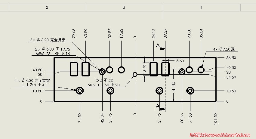

6 n8 D% h: {; H4 v! f) [( ]  L% L在论坛中下载了一位大侠的一些作品,发现他的标注和我的标注不大一样,他是使用了SW的尺寸链,但是机械制图中有这样标注尺寸的吗?请各位大侠解释下

没问题的,完全可以这样标注。
发表于 2013-2-25 17:30:37 | 显示全部楼层 来自: 中国江苏苏州
个人觉得是非国标的标注方法,但采用坐标标注尺寸是可以的,深度我们的标注一般用文字,但有的符号可能是公司自行规定的,只要能看懂,方便加工就行

我开始做结构的时候是在科研单位
: e, s+ j; n4 a1 K; ]那时候“师傅”们都是走中心线,两边分。相关尺寸加公差。
# [$ J' J9 V$ _0 s& \那时候就见过国外的图纸全是楼主发的这样标的,当时不理解, `8 |, z2 G& L: R" n- g
后来用上转塔冲后就知道为啥了。
+ N) z, U* L" X) P2 P$ v' K时代不同了,呵呵。
chenjun520601 + 3 技术讨论

哦,呵呵,谢谢了
发表于 2013-2-25 22:03:09 | 显示全部楼层 来自: 中国湖北武汉
完全可以这样标注
