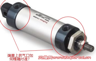

常见的气缸加工问题,如下图:: D5 Y9 p% h0 W. |# G
dgdz.jpg ,气缸有左右两个黑色的端盖,是通过螺纹配合旋到铝合金缸筒上面的,如何通过加工来实现左右端盖的精确对准呢?(端盖上的小螺纹气口在一条水平线上),两个气口对准了产品美观性比较好,对性能没有影响,欢迎大家讨论指教。7 t. {. F! A  X- W2 |2 `9 E
: _! ?' ~  W0 U" \- t; r
问题补充:两个黑色端盖切面不是圆的,是圆型左右两边被飞掉一部分的 未命名.jpg ,如图所示,气口对齐的同时,端盖上的飞边平面也是对齐的4 h2 g$ T% A# N$ e. s4 S9 M

铝合金缸筒两端同时套丝吗?坐个工装让两端同步套丝吗?- {" L$ R" x$ s3 I1 W- c* y
个人猜测,仅供参考。

1. 进、排气螺孔在缸盖旋上后再加工底孔,卸下后再加工小气孔和螺纹。
, F' J; D  d" @2 Y2. 缸体和缸盖用过度配合定心、螺纹锁紧,保证缸体上两端螺牙的起始点角度一致,保证缸盖上进、出气孔与螺牙起始位置一致(用调整小托板刀架车螺纹起始点位置来保证角度),达到最后气孔角度一致。

端盖处理好后还要表面处理的,缸筒也是按计划生产的,如果是旋紧后加工,有个问题,零部件多了,在一大堆零件如果找到对准的一套零部件呢

用第二个方法应该可以达到。只是要用工装保证所有零件螺纹的起始位置一致(当然先要调整几件)。这样就可以互换装配。

最简单的方法,加调整垫。
4 k. Z$ \5 @9 G; l$ @通过不同配组的垫片,在安装时进行配组,拧紧后即可达到这样的效果。

: V) Q# K7 z) p9 Z2 _3 D3 d7 k* l用自来水管安装密封用的白色生料带和O型密封圈可以达到要求:O型密封圈起主密封、即耐压,生料带密封螺纹面、起到调节接头方向的作用。水管的弯头、水龙头的方向就是这样调节的。加O型密封圈是因为气动系统的压力比自来水的压力要高一些。也可以不加O型密封圈。
