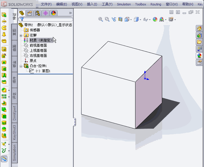

请问大侠们。。。在sw2012中,想在一平面上某一区域贴一图片,请问该如何操作。。用哪个命令

学习了,不知道这样贴上去的图片在工程图中是否会显示?
发表于 2013-2-26 10:53:39 | 显示全部楼层 来自: 中国广东深圳
在工和图中不会显示
发表于 2013-2-26 11:23:10 | 显示全部楼层 来自: 中国四川攀枝花
漂泊的流沙 发表于 2013-2-26 10:38 static/image/common/back.gif
5 e! O# \$ F# _2 i% n+ E6 h6 [: i学习了,不知道这样贴上去的图片在工程图中是否会显示?
9 x$ C1 w1 [3 ~/ s8 J工程图要选择『带边线上色』或『上色』模式才能显示贴图

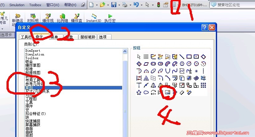

发表于 2013-2-26 11:36:29 | 显示全部楼层 来自: 中国江苏苏州
按照步骤1234拖出去就能用了$ |4 w  w' Z+ O9 t: Q

pzhzs 发表于 2013-2-26 11:23 static/image/common/back.gif
) l& C6 F8 C+ L* y# p4 Y* Z工程图要选择『带边线上色』或『上色』模式才能显示贴图
9 i7 y1 H  Q* |* H) s; d
试了一下,还真不错,谢谢,又学一招
