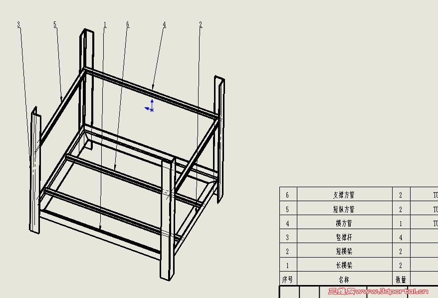

发表于 2013-2-26 11:09:03 | 显示全部楼层 |阅读模式 来自: 中国陕西西安
当完成焊接构件工程图时,已经添加了焊接切割清单,当添加零件序号时,序号不能排序。焊接切割清单表内也没有排序功能,请问这种情况如何排序?
) N, j2 [3 |4 N) u; b+ {, e6 A教材上说是与装配体零件序号操作方法相同,但我试验了不行
发表于 2013-2-26 11:34:22 | 显示全部楼层 来自: 中国陕西西安
印象中是可以拖的,好久没用不太清楚了
发表于 2013-2-26 12:20:20 | 显示全部楼层 来自: 中国上海
操作方法和材料清单是一样的。
发表于 2013-2-26 12:53:01 | 显示全部楼层 来自: 中国上海
不可以手动编号吗?焊接件没怎么用过
发表于 2013-2-27 09:18:09 | 显示全部楼层 来自: 中国湖南长沙
在模型实体中就可以定义好
发表于 2013-2-27 11:10:34 | 显示全部楼层 来自: 中国山东济南
可以点击表格行向上或向下拖放
