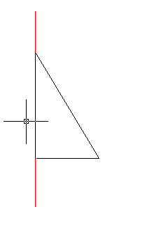

比如平面三角形围绕旋转轴旋转之后得到的是六棱锥而不是圆锥 任何平面旋转后得到的旋转面都不是圆弧型都带有棱角  我的SURFTAB1的默认值是6  到底是什么原因引起的,新人求助* A4 j! @7 X2 u) M5 }) p' t1 k
旋转前
旋转前

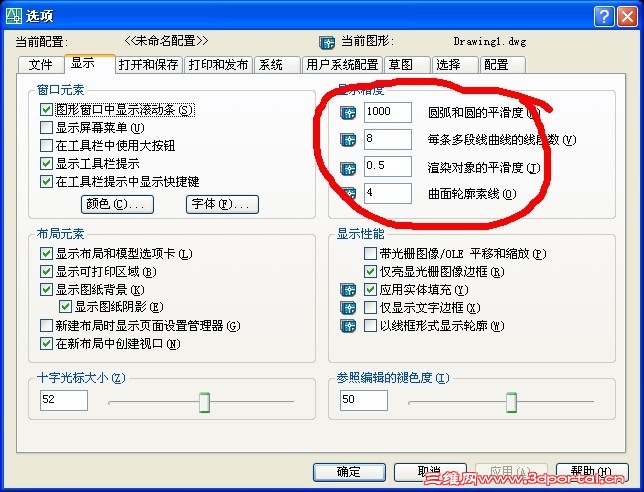

在“工具”-“选项”里面设置,如图里面位置。
. w& _- g- U9 P0 y2 e! E% s; P8 ^' d2 d& M
" z( H9 t5 v6 e) m, V3 X. E3 P- \如果是曲面的话,就设置 surftab1  与 surftab2  这两个系统变量,曲面表面素线的密度。
