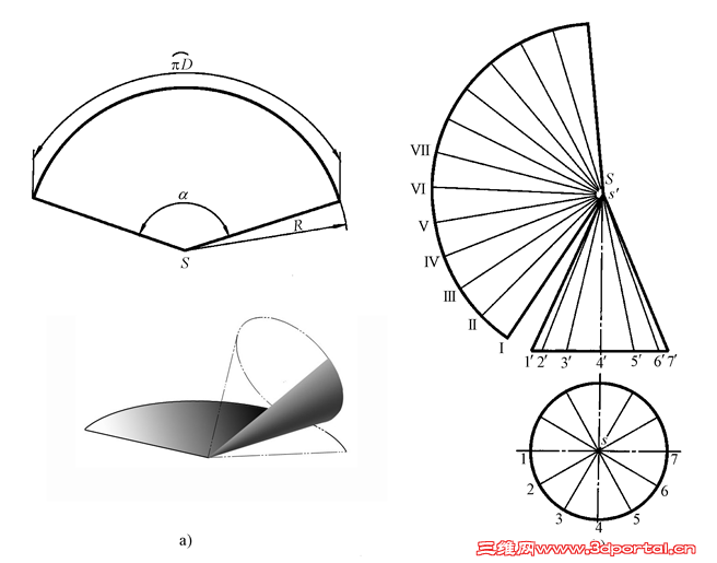

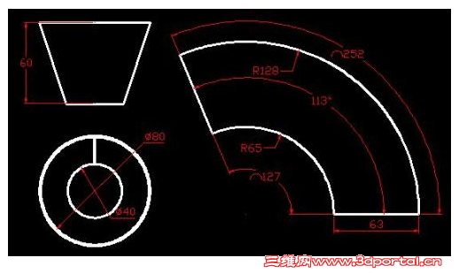

有以下图,第一张是直接展开的,用的可软件。第二张是计算出来的展开图。哪一张更加的实用,精准。
发表于 2013-2-26 16:25:47 | 显示全部楼层 来自: 中国湖南岳阳
计算和软件展开应该都是准确的,用软件快些。

你这个图是可以简单的计算出来  但是有些图就不是那么容易能计算出来的了   需要软件来展开        精度 都一样

两张图并不一样,第一张是圆台侧面展开图,第二张是圆锥侧面。要想一样第二张还需再截去一个小圆锥的侧面。这样才一致。对于简单图形的展开,计算与软件运行结果是一样的,对复杂图形展开,软件比计算更可靠些,手工计算容易出错。
