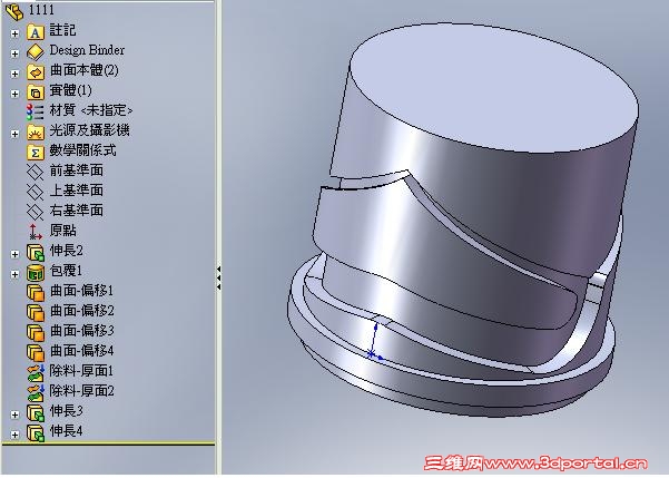

我是用CAD图纸直接插入的,但底部有两条线要倒圆角,可怎么努力都倒不上了,
发表于 2013-2-26 16:31:00 | 显示全部楼层 来自: 中国浙江嘉兴
楼主是不是要卷起来的。
, W4 J$ h  R* x: w9 Y5 S1.你可以在你做的产品上卷一下。
5 g" o& m- K9 g  a5 z6 k0 A0 n2.用包裹可能做不到深浅不一。: ]) x& b3 {; l: b. X/ k) }
360截图20130226162829425.jpg 0 p/ P3 `( l% S
 楼主| 发表于 2013-2-27 08:39:04 | 显示全部楼层 来自: 中国山东青岛
请问楼上用的是哪个命令做的这个效果?1 ]' s/ @% Z* Q; K# V+ Y& U
. Y: c, _9 d3 e; @+ V- c另外,我是想做CAD图中的A线跟B线底部的倒圆角,我传了一张图片,在其中有指示,还请赐教,谢谢!
未命名.rar
145.83 KB, 下载次数: 15
发表于 2013-2-27 09:19:26 | 显示全部楼层 来自: 中国台湾
圓角就不加了........
4 a/ U2 T( x& m: W) {. y 1111.JPG / x" f7 b! ^! W9 a/ s
1111.rar (947.61 KB, 下载次数: 34)

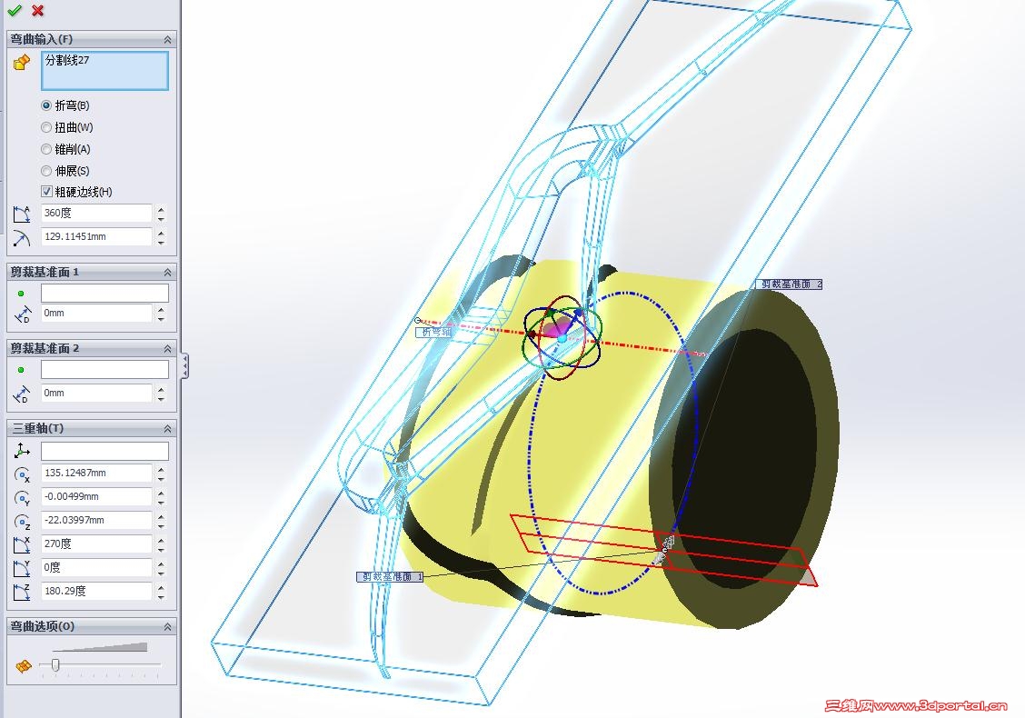

发表于 2013-2-27 10:47:10 | 显示全部楼层 来自: 中国浙江嘉兴
jhkh888 发表于 2013-2-27 08:39 static/image/common/back.gif+ `' w, X0 W3 D4 |+ k$ T- F, p- o
请问楼上用的是哪个命令做的这个效果?$ B+ F( h. w! R2 A) P
# K6 J/ l: M9 V% b
另外,我是想做CAD图中的A线跟B线底部的倒圆角,我传了一张图片, ...
" \( J" g& i- J1 Z, ~0 q% A& [
特征中的弯曲。其实5楼的朋友做得更好。
