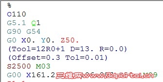

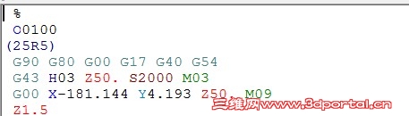

3 s8 `" ]3 |6 E% g7 c那位兄弟帮忙改一下后处理头,万分感谢   如图

发表于 2013-2-27 18:22:27 | 显示全部楼层 来自: 中国福建厦门
这个东西很好改的,自己学学吧,简单的要命啊
发表于 2013-2-27 19:30:32 | 显示全部楼层 来自: 中国浙江台州
用记事本打开编辑后不能用  没这么简单
发表于 2013-2-27 23:57:28 | 显示全部楼层 来自: 中国浙江嘉兴
将后处理里面的EXF文件 用记事本打开  更改程序头相对应的那两行  保存  再打开软件里面的GPP进行编辑就可以了

 楼主| 发表于 2013-3-1 21:57:35 | 显示全部楼层 来自: 中国浙江台州
能帮我改一下吗,我的WIN7 6410  没找到这个编辑

改了一下,你先试试看:+ \# c8 j6 |/ E, P5 F2 a) q- ~
33.jpg ( d; K" y3 r- |# e% t0 H: y4 |. ]
已修改.rar (13.56 KB, 下载次数: 10)

 楼主| 发表于 2013-3-2 20:41:20 | 显示全部楼层 来自: 中国浙江台州
试了一下,以刀具名分割处理不能用了,还请版主再帮忙下,谢谢
