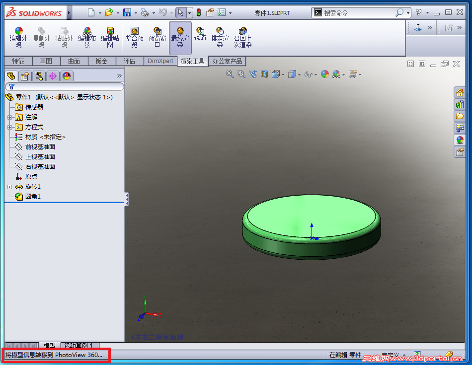

, Q  c3 }9 `; v  A. Y各位好,Photo View360渲染器昨天用的还好好的,可是今天打开后,竟然不能用了。点最终渲染,屏闪了一下,然后什么反应都没有,SW好像假死,点一下提示程序没有反应,过一会好了,可是没有出现渲染的图像,不知有没有朋友遇到这样的问题,我把程序修复了一下,结果还是一样。请高手指点一下如何修复,谢谢!图片如下:

点渲染一直没反应2 I+ p8 \% S; d, ~% j7 Y

是显卡的问题吧。
发表于 2013-2-27 08:31:26 | 显示全部楼层 来自: 中国甘肃兰州
修复一下6 V# B. T6 P, v& @: E0 G3 s
+ M* o' I: C3 @' e* _+ @: P: U* y  V' h! u- t3 t8 q0 u
发表于 2013-2-27 09:11:40 | 显示全部楼层 来自: 中国湖南长沙
呗杀毒软件给禁止了把
 楼主| 发表于 2013-2-27 12:19:57 | 显示全部楼层 来自: 中国江苏淮安
谢谢楼上名位,我先试一下看看!
 楼主| 发表于 2013-2-27 21:38:57 | 显示全部楼层 来自: 中国江苏淮安
谢谢大家的关心!问题已解决,但是解决的办法很原始,把SW重装了一遍没有用,把SW所有的安装文件(包括注册表全清除)删除还是没有解决,最后俺用最原始的手段,重装系统解决了这个问题,如有一样问题的朋友最后找到解决的办法别忘了在论坛上共享一下经验,谢谢!
