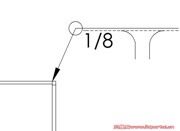

请问老师们图中这种符号是什么意思?

具体参考GB324-88焊缝符号
  p8 D1 N. |* ~# t2 S; ^: h圈是表示环绕工件周围焊缝1 m; K; P; Y' f( Z2 z' a! C8 l
1/8卷边焊缝

应该是一个焊接符号

参见附件。

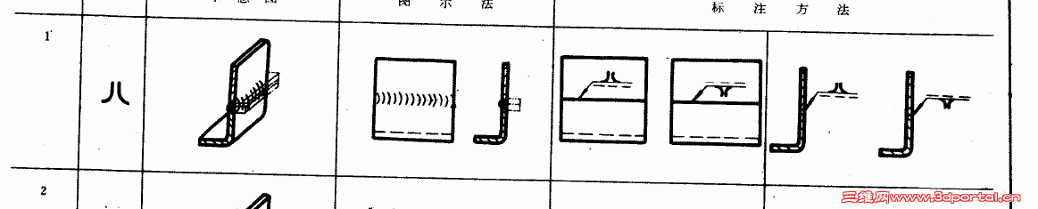

GBT 324-2008 焊缝符号表示法.pdf
1.08 MB, 下载次数: 6
洪哥 + 5 感谢帮助!

机械设计手册上有的!

焊缝符号,焊接手册里有。! i! c1 G9 I( b' W6 A  U2 u: v
GB324-88
