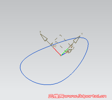

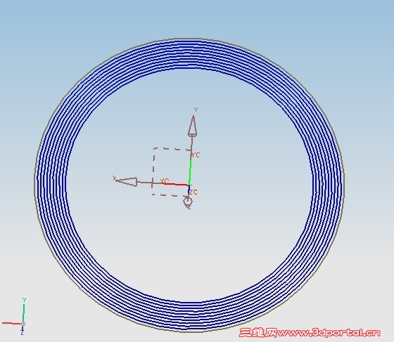

[求助] 怎么把图2做成和图1的效果一样????
发表于 2013-2-27 09:45:36 | 显示全部楼层 |阅读模式 来自: 中国广东佛山
图2要做和图1一样偏置一定距离,用来出刀路的,不怎么会UG,大家指点下

UG曲线没有空间等距偏置功能,只能沿某方向偏置;可以做一个沿空间曲线的面,然后平面等距后投影到曲面上;不过这样到不如直接在曲面上编程了。

出的刀路是要走线跑沟的。我钻牛角尖了,朋友的话令我恍然大悟,谢谢了,是要做沿空间曲线的面,然后平面等距后投影到曲面上
