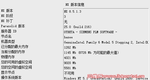

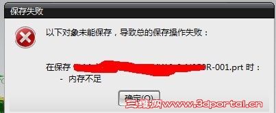

NX8.5.1.3保存文件内存不足,用8.0从未出现过(win7 32位,4G内存+5G虚拟内存)- M/ w3 k, J: t+ n, k- n" M9 d

内存问题很多时候是无解的,软件BUG、操作系统、硬件稳定性都有可能造成,你提的又是个孤例,不好说呀。

這個你試一下,- ?( ]' q3 a; C
第一行指的是安裝位置
/ s3 [3 E" j" t第二行是刪掉那個檔案
' Z1 O2 X( c/ m; b# Z2 o0 n0 X
' o9 d: Y2 d4 E  r4 x% j3 n! DCD "磁碟機":\Documents and Settings\"用戶"\Local Settings\Unigraphics Solutions\NX80
1 j. a  K# B( w) ZDEL DialogMemory.dlx* ^7 e" S9 S7 v# P' ]6 d
/ i. I0 \6 @# |
再出現這個錯誤時不需退出UG趕快去刪掉那個檔案

UGII_CAM_LIBRARY_TOOL_ASCII_LOAD_LIMIT=100000 改 999999

最好的方法,改用64位元的windows,Ram加至8G ,一切解決,(因為我也遇到這情形)

修改 UGII\ugii_env_ug.dat$ y; K  ^0 V2 [* N5 L. U& M
資料加多6 E6 \; I% z/ f1 P
( f- s9 D! C! ^nx4 下面 UGII\ugii_env_ug.dat文件中无UGII_CAM_LIBRARY_TOOL_ASCII_LOAD_LIMIT参数项; j. a4 h9 `& Q5 T
我使用NX4 时文件太大也会提示内存不足,实际ungrf.exe才调用不到2GB内存,实际3.5G

32位系统为硬件保留1GB内存,再加上系统文件和后台服务程序用掉700MB左右内存,所以实际软件只能调用2GB的内存,最好就是用64bit系统,8GB内存,一点事都没有了。
