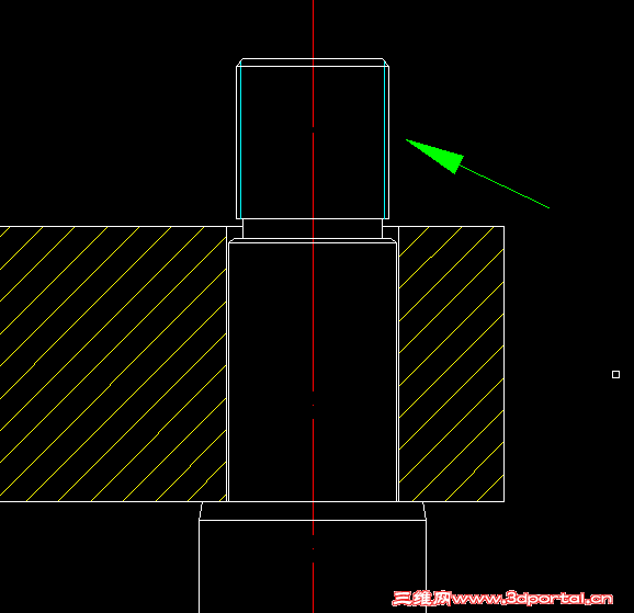

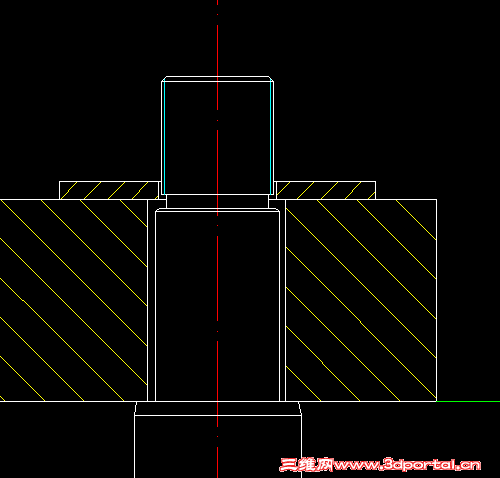

如图一根杆要在螺纹处安装一个螺母锁紧。请问哪种设计方式合理点?图1的 没有全牙锁紧 图2的则螺纹长一些。0 ^4 Q. p5 [# f
个人没什么实际经验。觉得第二种方式好点。- d4 I( |3 h# J  ]: ?# x4 Z4 S. F

发表于 2013-2-27 12:14:24 | 显示全部楼层 来自: 中国山西太原
一般采用图2所示结构,目的是拧紧螺母时不至于磁上轴的台阶平面,保证预紧力,图1占用了孔较多位置,对于较薄的板影响配合定位。

发表于 2013-2-27 13:04:18 | 显示全部楼层 来自: 中国湖南岳阳
如果板比较厚,两者区别不大。最好加垫圈(平+弹),螺母不与板直接接触。

发表于 2013-3-5 08:19:45 | 显示全部楼层 来自: 中国浙江舟山
两种结构的区别不大,是在于有退刀槽,如果没有退刀槽时只要轴肩在孔内即可,同时垫圈的厚度只要能把无螺纹部分避开就可以,图中的结构只适用于一般普通场合,对于有疲劳寿命要求的地方是不可以的,那就要考用圆弧槽或是无退刀槽方式........

发表于 2013-3-6 11:30:51 | 显示全部楼层 来自: 中国浙江舟山
对于有轴台的变化处一般都要以R圆角过渡,尤其是在热处理前的毛坯更要注意,以防热处理时因应力集中而发生开裂或小裂纹,对于那样的矩形槽它们的尖角处极易萌生裂纹,所以一般疲劳要求的地方都很注意圆弧过渡,在要求较高的地方还要求过渡圆角要经过滚压加工,以预先产生一定的压应力而提高疲劳寿命。

发表于 2013-3-6 14:13:36 | 显示全部楼层 来自: 中国浙江宁波
要看螺纹的规格,如果螺纹较大,又需要有较大的预紧力,推荐增加垫片的结构,在此情况下,图1和图2的区别不大

发表于 2013-3-6 16:32:33 | 显示全部楼层 来自: 中国河北廊坊
第一种情况好,如果螺栓拧紧,回到轴肩处,会行程孔的螺纹,影响强度,欢迎批评

发表于 2013-3-6 16:33:59 | 显示全部楼层 来自: 中国江苏常州
一般都要用平垫圈,如果有预紧力要求就用弹性垫圈,图1和图2基本没有差异。
