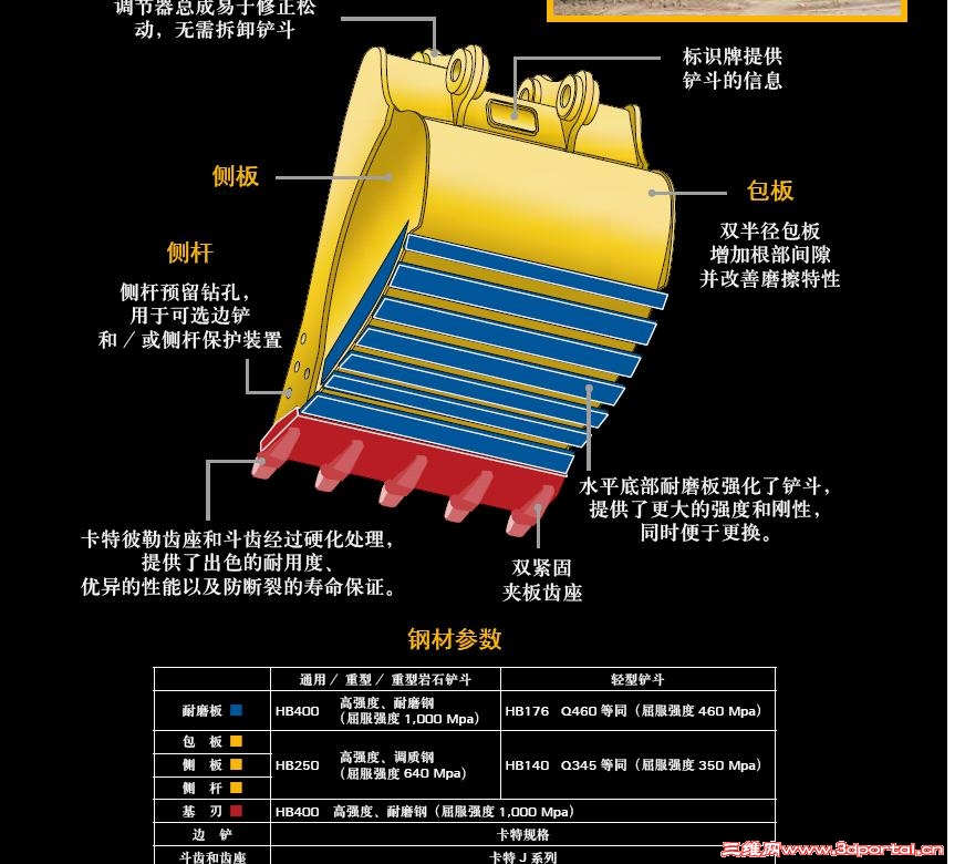

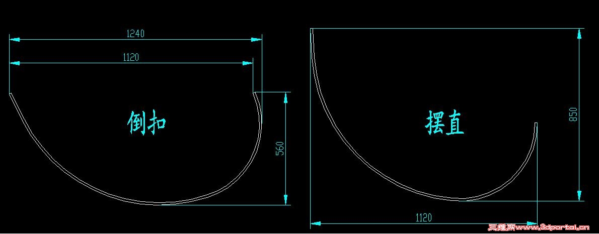

最近接触到这种产品材质是Q345,料厚12mm,要开成型模,不知道是一次性成出来,还是分2次成型比较好!!

建议两次(或多次)成型,一次成型模具太大,虽然效率高,但是模具费用不菲,而且成型回弹较难控制。多次成型可有效降低模具工作部分高度。

模具冲压两次都不一定够,材料非常厚回弹力很大,如果量大您可以考虑买台折弯机加工。

用模具要好多次的,且模具费用高;可以考虑买台折弯机加工。

如果要用折弯机折弯的话,就做一个槽型模具,也就是下模开口可以调节,可以折不同的R弧度。要不就用卷板机卷成型。

用卷板机更合适,对成型后变形可随时纠正,卷板时可用检验模检验成型情况,另外对于适当的变形,可考虑后期焊接时在焊接装加模具上予以纠正的
