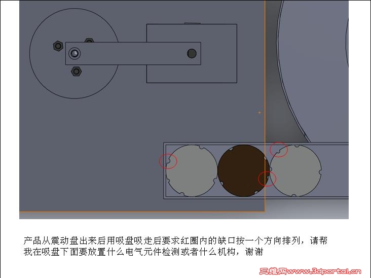

发表于 2013-2-27 15:37:13 | 显示全部楼层 |阅读模式 来自: 中国江苏苏州
如图所示要求,请高手帮忙" t3 p  m. j$ ?9 _. k# [0 g1 ?
发表于 2013-2-27 16:55:51 | 显示全部楼层 来自: 中国浙江杭州
常用检测元件有光纤、接近开关、光电传感器等,楼主贴图所示如想检测出产品方向可能需要3组检测元件,伺服驱动旋转检测产品缺口,方向正确时吸盘吸取然后回转。
8 M  i, U& Q3 Z' G+ }此方法成本较高,供楼主参考。期待简易方案!
