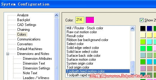

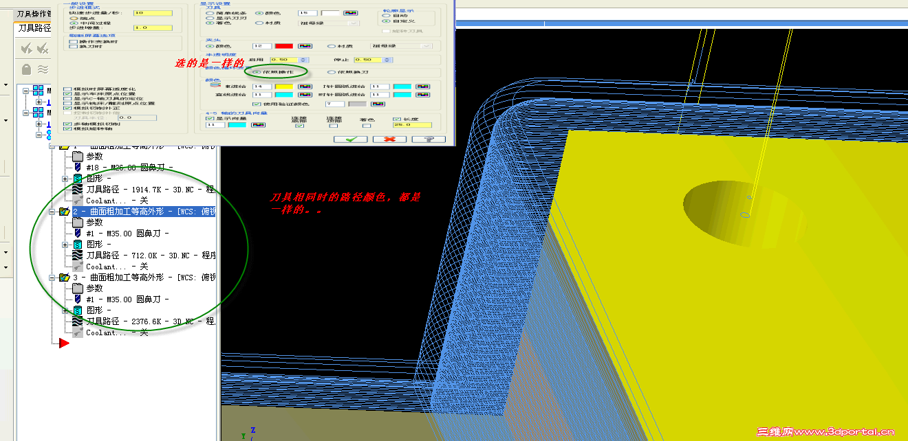

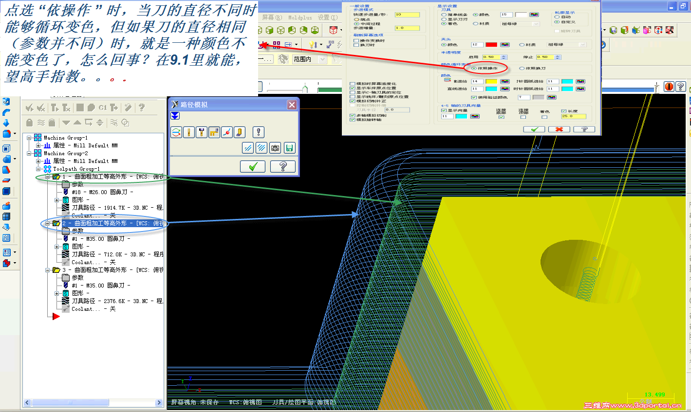

想单独改一下刀具路径的颜色,不知怎么改,在系统配置里德循环变色打钩后也不好使,选择依操作,也不好使,它是整体的变色不是单独的,而在9.1 的版本里好用,这样可以方便的看出两个路径的不同8 m8 r5 Z  ^6 M7 I5 Q

. g. o% g+ D2 \: Z! ]$ o) X5 @是在这里改的,但不好用啊!!!我在问题里已经说明了啊,不好用啊,不是单一的改颜色,或循环单一也行,

系统配置里改就可以了,我就喜欢把刀路改成粉红色0 p# o9 j: J5 w

 楼主| 发表于 2013-3-3 20:50:41 | 显示全部楼层 来自: 中国山东烟台
感谢各位的帮助,可能我的问题没说明白,在来个图说明一下

这样就可以改颜色了:荧幕--系统规划--荧幕--系统颜色--刀具路径颜色

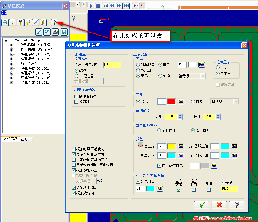

& l" T; J& s8 U! x好像不可以每个刀路一种颜色的,只可以刀不同色才不同.你如一定要不同,只能把刀路变为线再改线色吧.

对我也发现这个问题,,但是9版的就可以,这不知这帮美国佬怎么想的啊,,
