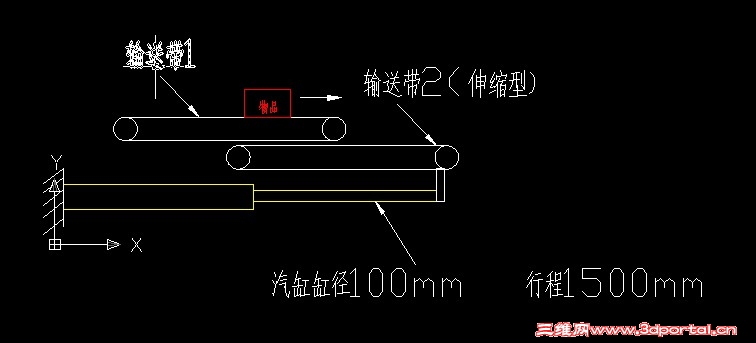

如图,画了张简易示意图,请问汽缸缸径100, 1500长的行程,物品掉落到伸缩输送带, 伸缩输送带突然得到重物怕长久汽缸的密封圈很快就坏,有啥方法避免

汽缸只能用来提供前进、后退的动力,不能用来承受物体及传送带的重量。传送带要另外用导轨来导向和承重。图示的汽缸伸出前、后都是悬臂,是刚性最小的方向。要更改设计。

油缸柱塞只能受轴向力,不能承受径向力。按这个原则设计柱塞与输送机的连接板,将连接板开成长孔,长度大于输送机的振动幅度,这样柱塞就受不到冲击,轴向间隙较小,便于输送机及时伸缩。

楼上两位说的是正解,侧向力是不能承受的,必须让气缸与输送带2在数值方向脱离。

两端有刚性支撑即可。

这个另外做个滑轨结构支撑才行,气缸带动滑轨伸缩就可以了
