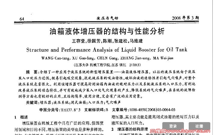

要求液压油箱输出压力可调,除了采用闭式增压油箱之外,还有没有其它的方法可以实现?+ b- I; @  Q4 s& G

采用隔离式气囊调节气压应该完全可以做到自由调节的目的

发表于 2013-3-3 16:38:15 | 显示全部楼层 来自: 中国浙江宁波

 楼主| 发表于 2013-3-4 08:14:54 | 显示全部楼层 来自: 中国江苏苏州
xinoujixie 发表于 2013-3-2 12:00 static/image/common/back.gif7 j% }7 i$ l9 J  `& B' K
% S: i/ L* t9 z5 n3 |蓄能器的工作方式?增压油箱的变形结构?

 楼主| 发表于 2013-3-4 08:16:44 | 显示全部楼层 来自: 中国江苏苏州
tianshilei1031 发表于 2013-3-3 16:38 static/image/common/back.gif" e2 z4 j8 b3 R, E9 |
是否可以考虑搞个螺杆泵供油啊
; ?: x. _1 S* J1 W取消油箱,改用螺杆泵?不太明白,能否详解?

 楼主| 发表于 2013-3-4 11:08:32 | 显示全部楼层 来自: 中国江苏苏州
自流井 发表于 2013-3-4 11:05 static/image/common/back.gif
0 R0 ^4 g7 q  p. }没看明白
) m6 P$ @1 q, d3 C7 H" F油箱压力可调?
: p  A. n4 l1 ^3 Z! Y就是说油箱输出来的压力是可调的,也可以理解为油箱内部的压力是可调的.3 U& o" Z  i- [$ A2 H
油箱中的液压油直接进入到产品的进口,要求产品进口的压力可以调节。

发表于 2013-3-5 12:54:22 | 显示全部楼层 来自: 中国山东威海
压力有负载决定,压力有可以从主泵控制,调节邮箱不清楚

发表于 2013-3-5 16:00:22 | 显示全部楼层 来自: 新加坡
是否可以采用齿轮泵供油,即齿轮泵出口接主泵,同时旁通溢流阀来调节主泵进口压力。

 楼主| 发表于 2013-3-6 08:31:27 | 显示全部楼层 来自: 中国江苏苏州
kauuka 发表于 2013-3-5 16:00 static/image/common/back.gif
5 x* U3 M5 E6 f  ~. S: `是否可以采用齿轮泵供油,即齿轮泵出口接主泵,同时旁通溢流阀来调节主泵进口压力。
" t" V8 i3 o/ W( F2 v
主泵属于被试产品,流量覆盖范围比较大,此方法实现起来有难度。# E: @2 s9 D# ^/ ~# w
而且主泵进口还要求负压
洪哥 + 2 技术讨论
 楼主| 发表于 2013-3-6 08:34:10 | 显示全部楼层 来自: 中国江苏苏州
wench 发表于 2013-3-5 21:24 static/image/common/back.gif/ ?2 h5 c6 Z4 M! }& ]  D* F
又搞错了……
8 D9 N' C+ w, W/ P+ H- G* p5 p* n
还是得采用增压油箱的方式,现在是想出了增压油箱的方式是否还有其它的方式可以实现。1 r% j) ]/ F2 l- r- k3 M4 h: [- S
谢谢!对增压油箱的设计,你给的资料很有参考价值。
