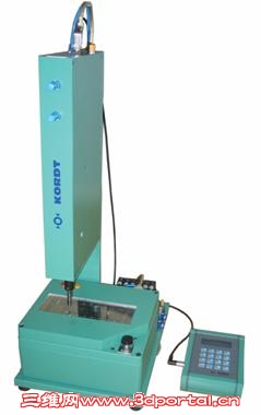

发表于 2013-12-18 09:49:22 | 显示全部楼层 来自: 中国山西太原
可用螺纹自动检测机,可实现自动检测,效率高,适合大批量检测。8 v6 R- E# I( V) E% ~8 v* H2 c& j
http://www.jdzj.com/products/2011-3-14/2484431-1.html
