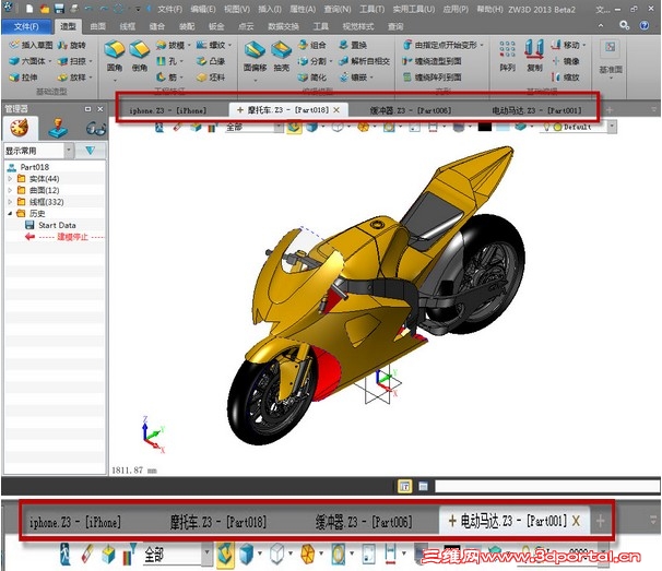

1.文件切换
    在我们做产品CAD设计的时候需要打开或者新建多个文档,用来参考或者直接引用,这时候文件间的切换是否方便至关重要,而这一点中望3D 2013做得非常成功,做到真正一键切换,并且充分考虑到其他软件的使用习惯。
产品设计环境中,中望3D 2013提供了全新的多文件切换方式,如下图所示:

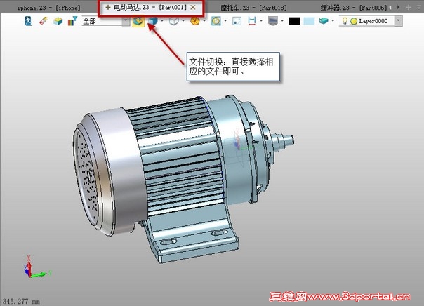

文件切换只需直接选择窗口显示的文件名即可(如下图)

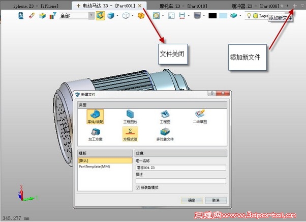

同时在对文件快速切换时也可快速新建文件和关闭文件(如下图)

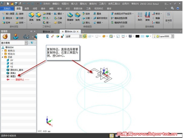

复制特征:直接选择需要复制特征,这里以草图为例,按Ctrl+C。

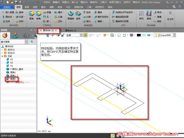

特征粘贴:切换到相关零件文件,按Ctrl+V,然后确定,特征复制完成。
