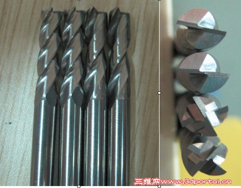

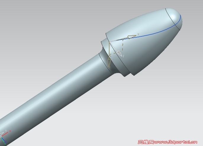

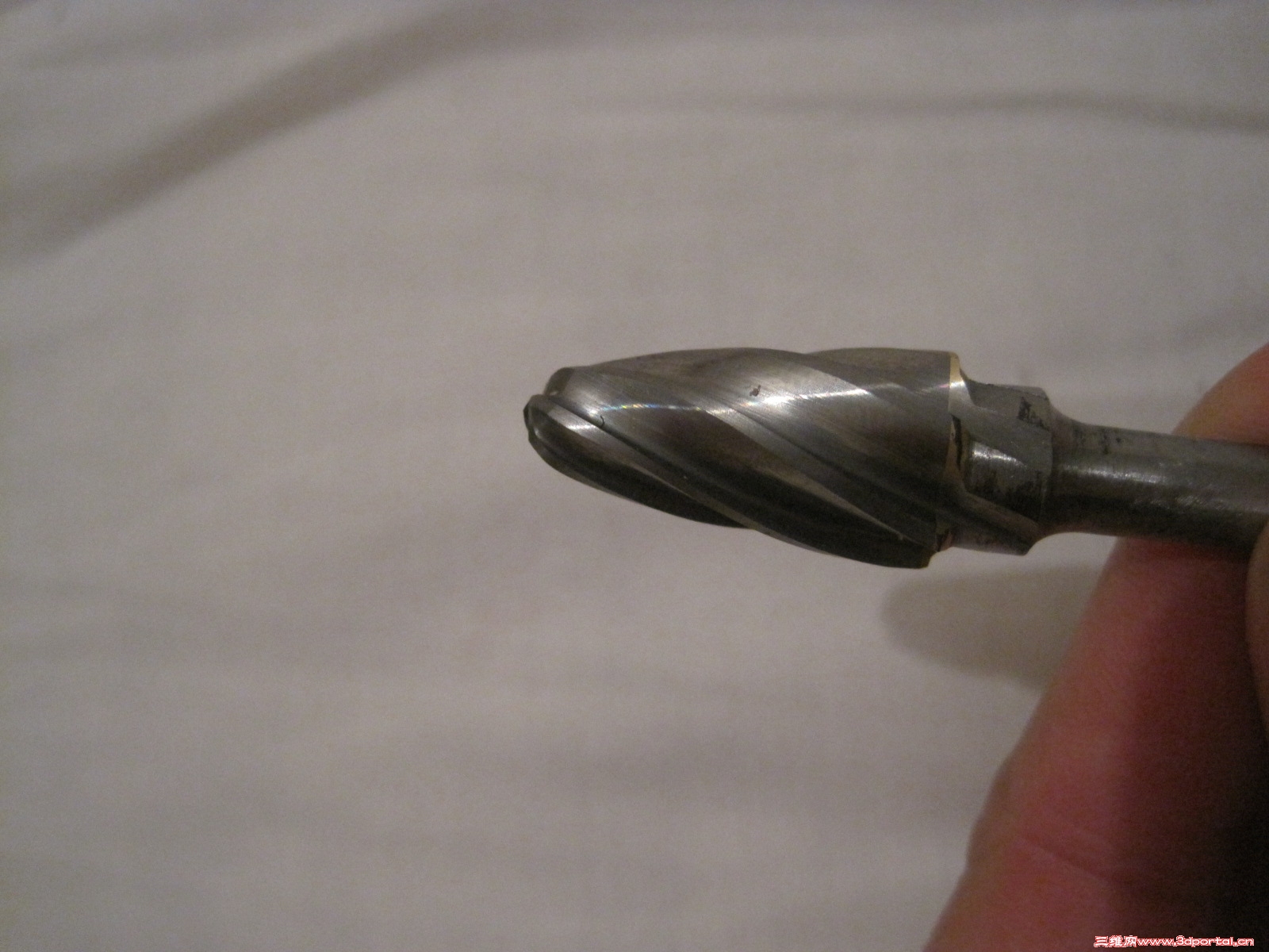

下图是一种旋转锉,也算刀具的一种,用来加工铝。螺旋槽我始终画不好,请大家帮我画一下,或者提点意见。万分感谢!7 A4 w9 I5 |  [( t: `
模型和产品照片我都传上来,其中螺旋角为25︒,槽数和槽的深度都可以随便画。
( S! D: o/ C* _/ u- h3 r3 U. ?
毛坯模型
毛坯模型
跟铣刀的螺旋槽类似
跟铣刀的螺旋槽类似
产品
产品
产品
产品

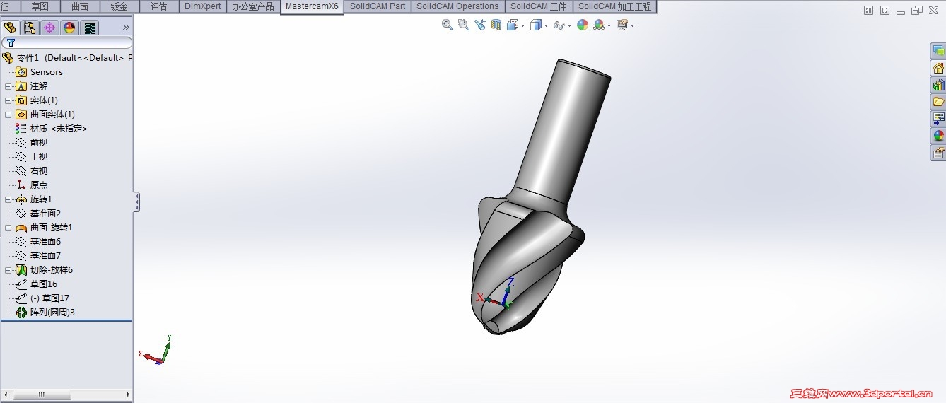

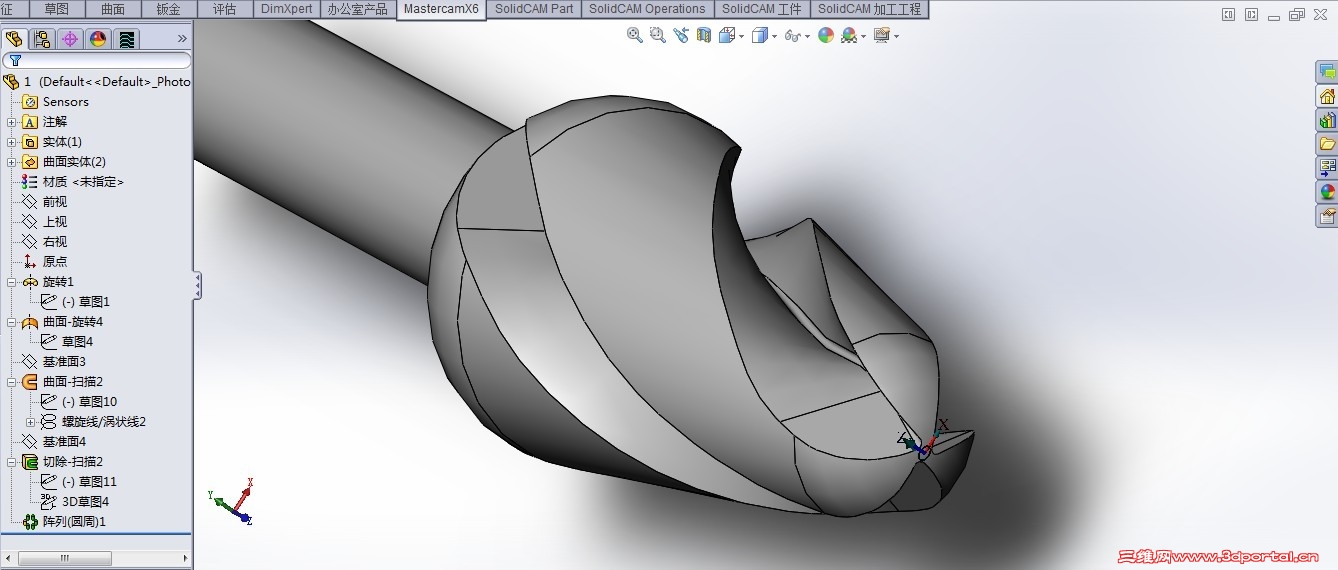

发表于 2013-3-3 22:22:16 | 显示全部楼层 来自: 中国上海
是不是像这样的  形状不太像  因为我是画的圆来切除的2 P/ g2 [# t' k8 A# k
 楼主| 发表于 2013-3-4 09:08:43 | 显示全部楼层 来自: 中国上海
GOTO2 发表于 2013-3-3 22:22 static/image/common/back.gif
7 V* j7 x0 o% F9 J$ y: T% F3 d是不是像这样的  形状不太像  因为我是画的圆来切除的
1 v: A9 j; Y- ]; B' \恩,跟这个差不多,但不是用圆切除。从这张图片看上去,前角是不停变化的,而刀具要求前角保持一致。换句话说这把刀在靠近刀尖的地方可能会切不动工件。不过还是谢谢你,这款软件我不会用,能否把你的思路跟我分享下?谢谢!

发表于 2013-3-4 21:28:59 | 显示全部楼层 来自: 中国上海
现在画出来的差不多  但是你的切削刃小一些  后角要修一下  这个你先看看  我在研究一下其他的方法    我是2013版本的

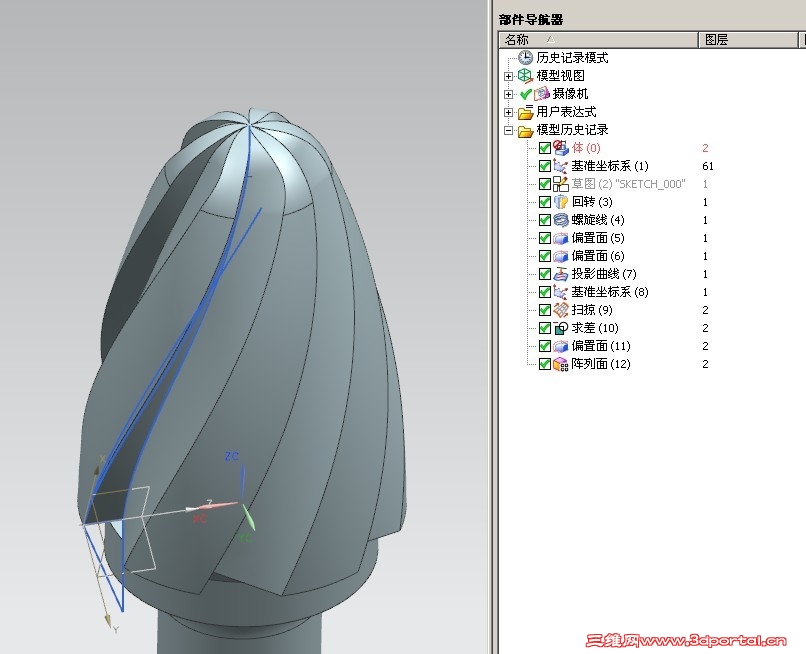

发表于 2013-3-6 11:24:21 | 显示全部楼层 来自: 中国上海
yijunleeee 发表于 2013-3-5 20:02 static/image/common/back.gif
' ]* O* H0 \5 k. |* |$ K9 y) R这个对了!2013版的!!太强悍了!我这边打开也看不到设计参数。请问下你的设计思路是怎样的呢?如何做到 ...
3 T" z. I6 _- E我是用这个实体再做了一个外形的曲面   另外再扫描一个螺旋曲面   用这两个曲面做相交曲线   画出去掉部分的图形  用曲线扫描切除) c% V9 m5 k6 g  @& W- d# S
发表于 2013-3-8 17:45:19 | 显示全部楼层 来自: 中国上海
本帖最后由 425117 于 2013-3-9 11:15 编辑 1 s  P2 ?& y6 ~9 n: N: R( K
) k: k' L+ Z- L/ P5 |. b5 i
看一下是不是这样的!其实主要是画曲线,跟公差.% ]1 \, s7 b# N% N0 @
图档,此图还要再修,不是最好效果' d: K- p# ^! `7 S$ ?+ P
