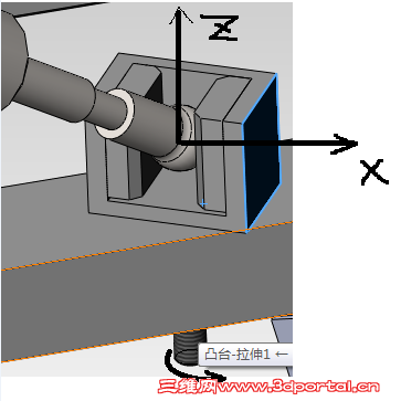

       如图,现在是采用这种转动副,可以绕X轴转动,也可以绕Z轴转动。
( D) }6 j: o- g5 F+ E9 W& u8 F$ P! Z不知道这种结构和关节轴承比起来哪种结构承受载荷更大?各自有什么优势呢?/ o' a; K2 a& M# @3 S8 m4 ?
       另外:可以在X轴方向加以螺栓。或者有更好的设计或者替代机构?8 o" x5 Q: p% u/ E0 v

从图上看,那个球怎么装进去啊?我认为夹不紧,夹紧了,时间长了,也会松。

左右有两块夹板,两块夹板是可以取下来的。另一侧的有固定的螺栓,固定夹板。

也可以用万向节代替

从图上看应该承受不了多大的载荷,用关节轴承比较好!

我真是服了你。干嘛不用关节轴承呢?非要自己设计这样的?以后很多不是标准的零件在市场上都有卖。说白了现在是越来越专业化,细节化!今后的机械设计说白了就是做连接件,选型。选人家的零件来组装。机械工程师就是会拼装,能拼装等这样的工作了
