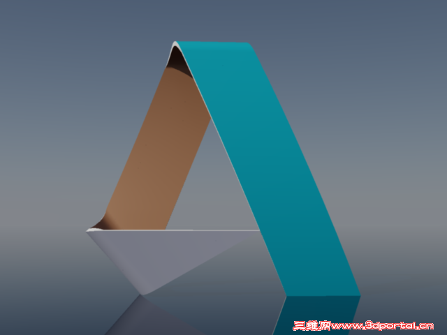

 楼主| 发表于 2013-2-28 16:09:53 | 显示全部楼层 来自: 中国广东汕头
本帖最后由 唐昕晨 于 2013-2-28 16:13 编辑 ! }; R6 v# U* l0 h# ~' ^9 W
( R8 k- E1 a/ d! }建模步骤:, B" k: F/ x& ?( r0 x) t
6 f  Y- w! m( d+ P

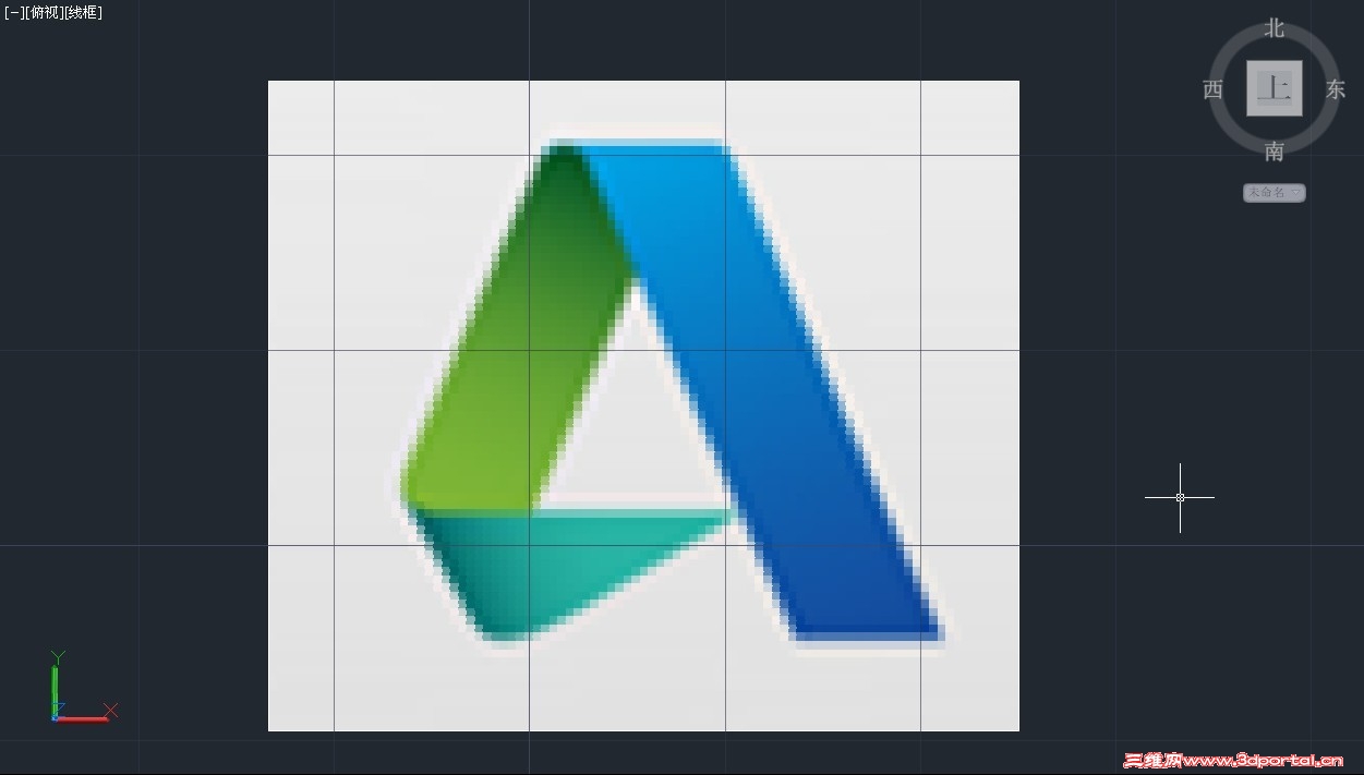

: F# ?) h5 M6 w; E  K+ u8 h/ r. d一、可用QQ截图截取LOGO图版粘贴到CAD里面。如下图/ h; m6 v. W' l; k1 r
1.jpg 8 N5 B( T9 F% ~. i' b8 R2 T& q

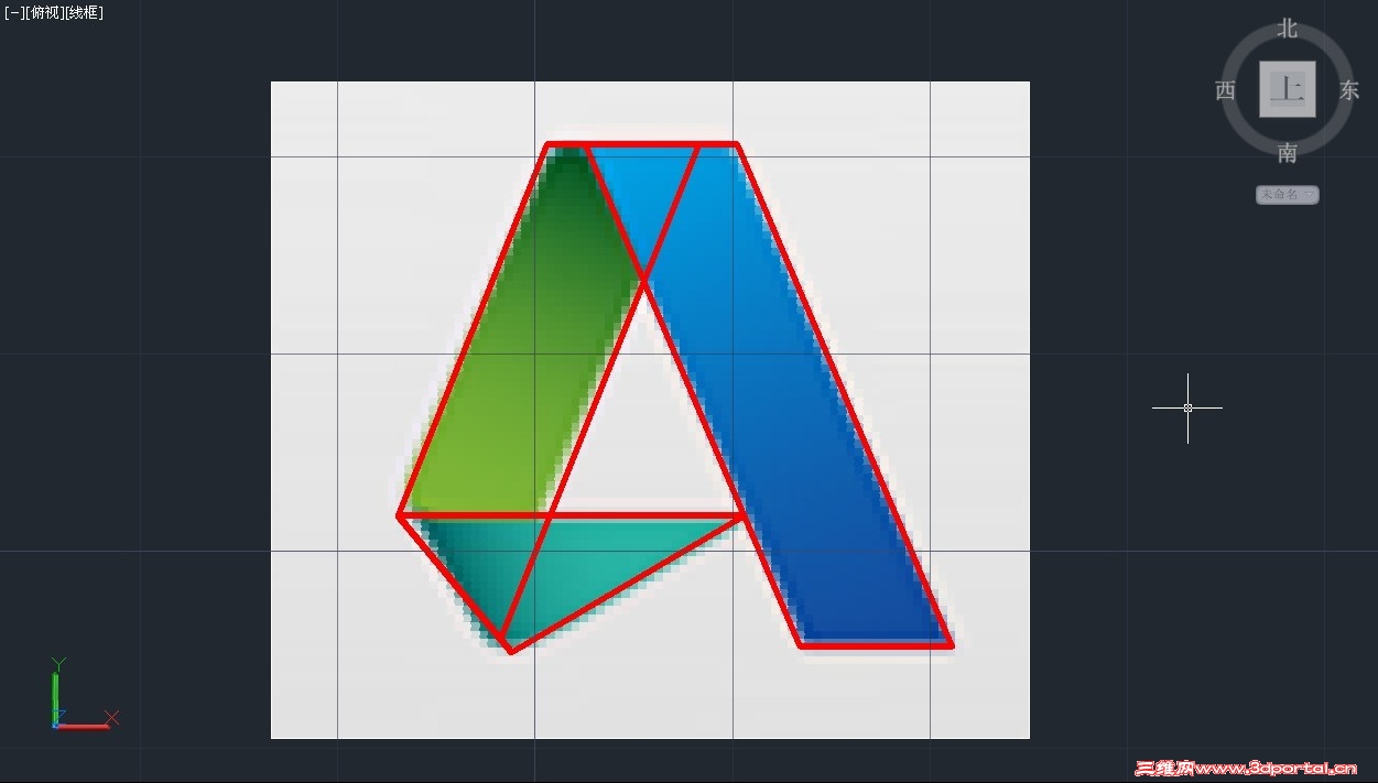

3 u, S( _7 ~3 _; |0 d4 o二、用直线命令勾画出轮廓。如下图
" a1 g" r. C' b9 O8 ~( O 2.jpg 5 s1 d& N- h( F) v9 e
" K- l! P3 B8 o! R$ L+ Q( Z; F

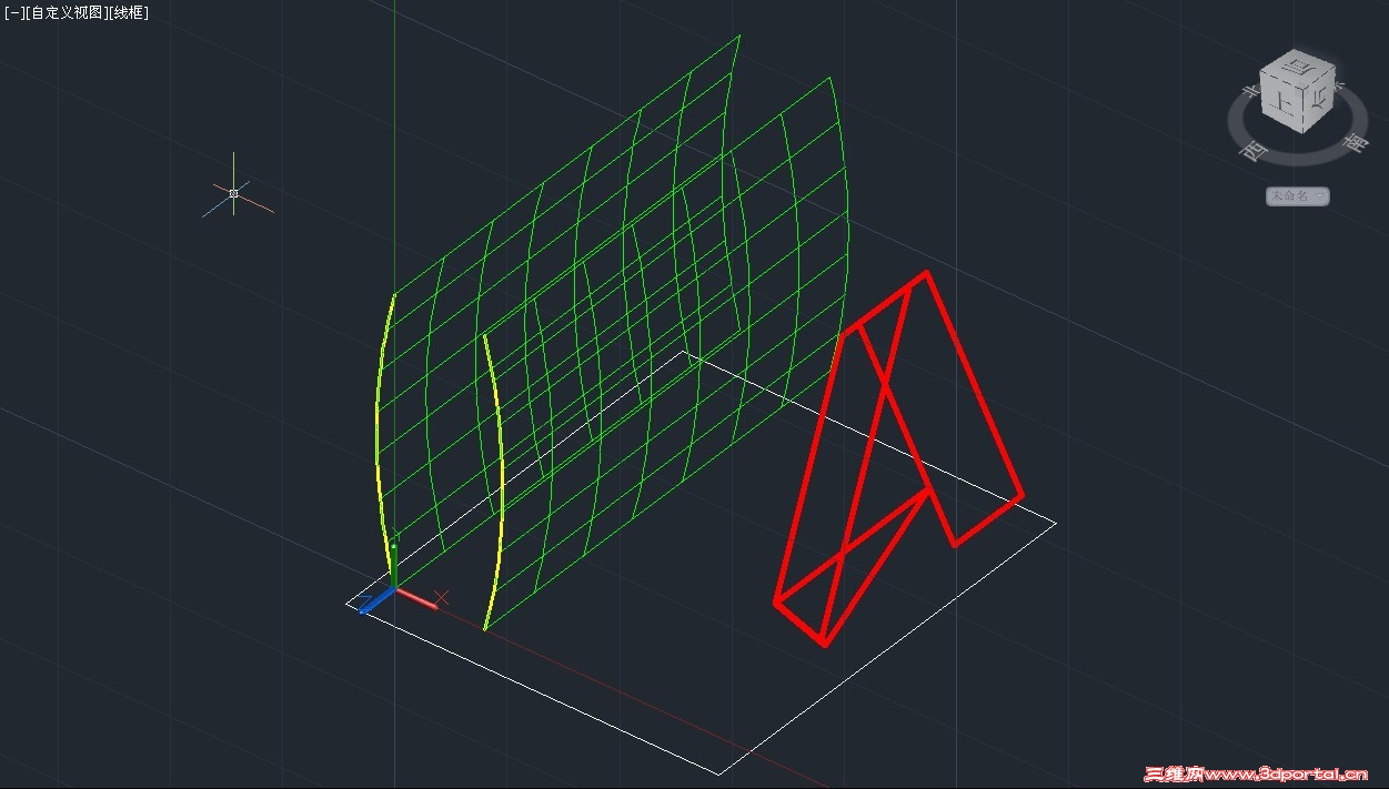

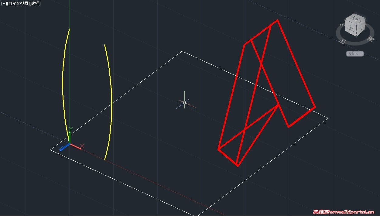

三、把勾画出的轮廓旋转90度,并在左视图方向绘制两段对称的圆弧。如下图+ f/ A; ^  \, u
3.jpg ) B6 L5 |9 ?$ e1 d2 G0 U! [; o
' x& g! W7 y' b. r4 e5 f/ N+ h& K

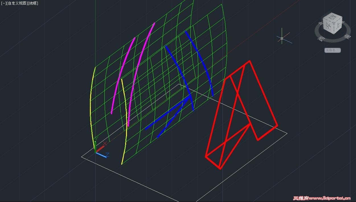

四、拉伸两段圆弧成曲面。如下图
7 d% R: x, `3 L* E* a5 v% T3 I 4.jpg
) I7 b5 o; A: O

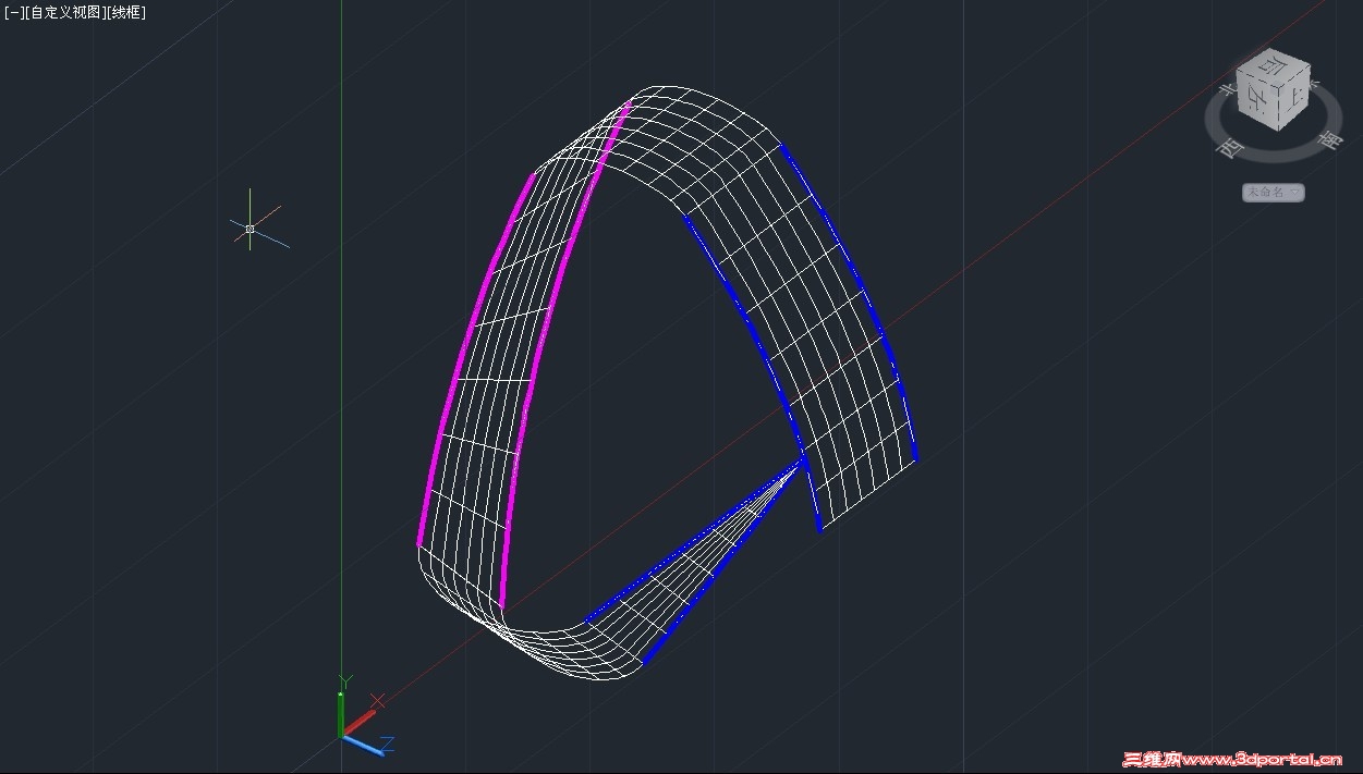

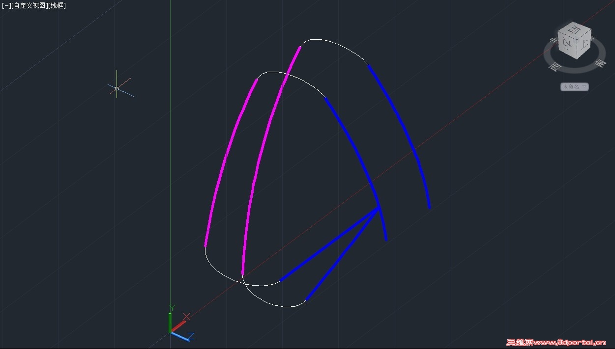

1 o7 s$ [* b* r" @7 N五、用“投影到UCS”命令把线段投影到曲面。此步注意投影的前后关系,如下图,四段在前(蓝色),两段在后(紫色)。0 I! a* P% W# M/ B0 R* X& C7 W
5.jpg 9 C3 p& N% E0 G" I  b) u$ ]/ S" C
2 A2 g7 q/ C, D

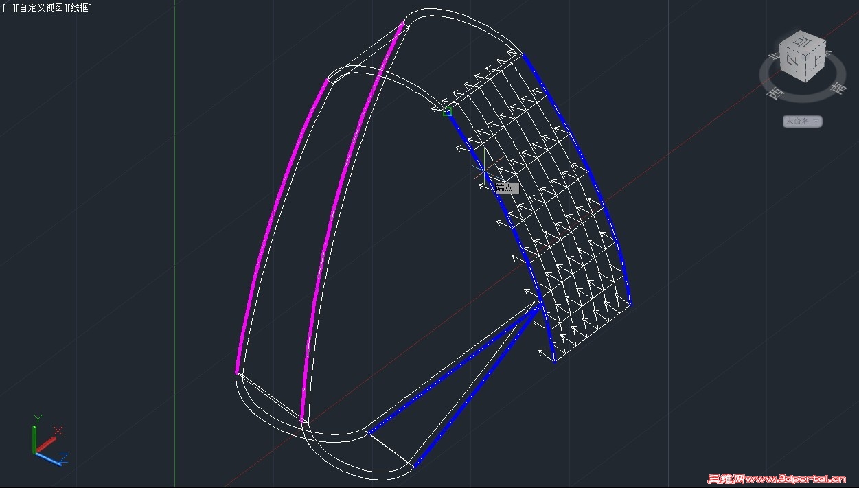

六、删除多余线段,并用“光顺曲线”命令连接前后的线段,如下图。( H) z9 {3 W0 ^' a8 Q
6.jpg , Y3 W, G6 ~- B) R; G  r/ _
& F4 C9 }4 i5 `2 `- _
七、对曲面进行放样。, O: Y! c  X/ X- Y9 K" N
7.jpg 9 d2 \2 u6 F: u" z, Y4 N
& d& w: K/ k6 ~! z# y* H

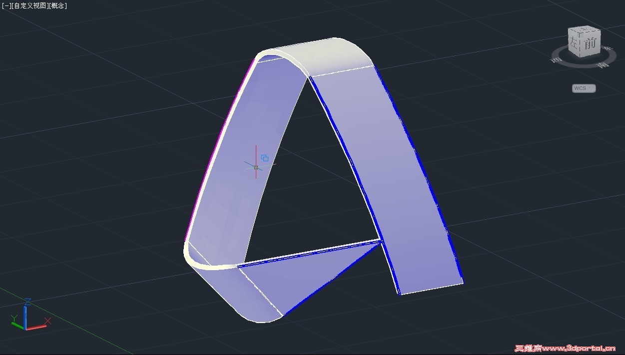

八、用偏移面的命令,对曲面进行加厚处理(就是在偏移曲面时,设置成实体形式): B8 h9 X4 ~  X: `
8.jpg / \5 F4 m0 S) s* `6 E

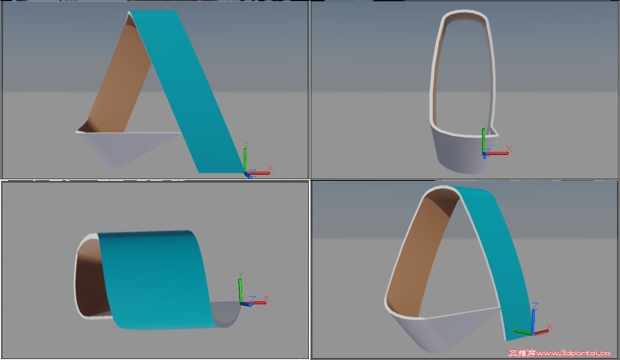

' N3 H: y: m8 b九、效果图
8 ?7 L* S# G/ \8 k7 S. D; B# W 9.jpg
