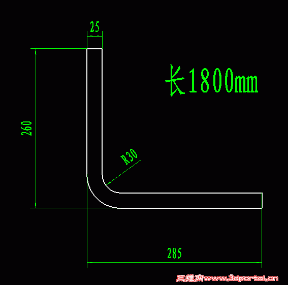

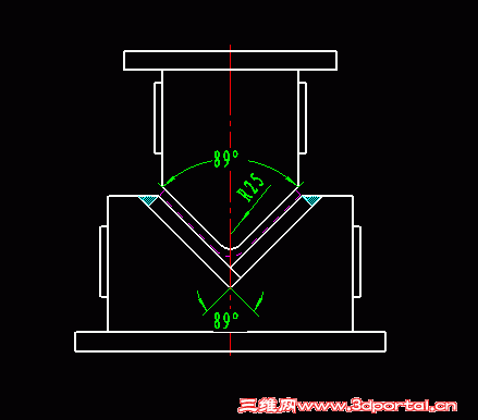

如下图工件,普通16Mn板,做了几次压弯胎具,都不能保证基本尺寸。
3 W7 g$ @% @9 t7 V& \' I2 E- t7 [( h要求:高度260误差≤2mm,两直角边成形后平面度在2mm内,最好用板材做胎具!
; S- s) x$ h( n% ]6 `/ A+ O我现在遇到的难题:高度260误差范围到了±5mm,由于胎具(板材割后焊成的)精度不高,导致压弯的时候工件不能完全接触胎具,受力有先后,导致两直角边平面度保证不了,两头翘!" T2 b  D, X9 Z2 B
有经验的大神们,主要是这个工件太长了,看你们怎么解决。
6 Z) Y1 T/ S9 t' T3 ?, c
以前胎具示意图
以前胎具示意图
工件

这个应注意的三点,一、底座要经过精加工才可以,也就是拼好后上一次龙门铣或是龙门刨,二、上压头也要经过上述设备的加工才好,不然精度是无法保证的,三、是上下具的刚性,有许多上不大注意到这一点,我曾经亲手作过一个简易的压弯机,开始就是刚性不足压出来的产品就是弯,后来仔细观察发现在加工时有弹性变形,由于产品比较长所以出现变形,后来经过加固后变形得到大部分的改善,但还是不能完全消除,主要是当时设计考虑不周造成先天不足。

补充一点,由于焊缝不平引起胎具接触不良,导致直角面不平的问题,焊缝尽量要求饱满、平整,焊后将钢板整平,将焊缝凸起部分用砂轮磨平,这样就可使钢板与胎具全面接触。

工件与胎具不存在焊道干涉,现在已经准备加工胎具!' V# M% p- l; B* X# [2 [8 X
我主要看看还有没有别的经验,比如说胎具方面!

折弯机不行吗?
! D" a* }" M* I0 z- x: w4 j如果精度±2mm,那折弯机是可以的。  r% N6 n) V7 A7 m- L; m
就是是非能找到折弯机。
. Q$ c$ e, d( M- Z% P既然你选择压机。& T7 `0 n# p" X8 ], G
胎具应该没有问题,整体加工V槽,误差过大是由于压制过程中折弯线跑位引起,: k3 b! T) P2 j# r2 q  e' b
楼主是否考虑采用限位,使压制过程时不跑位。
