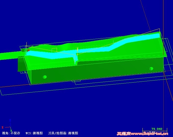

[求助] 这个图档 黄色区域用什么方法最合适加工。
发表于 2013-2-28 17:07:41 | 显示全部楼层 |阅读模式 来自: 中国江苏无锡
底面都是斜面  侧壁都是直面,我相单独吧侧壁走掉 , 我用等高走出来的 感觉不好。

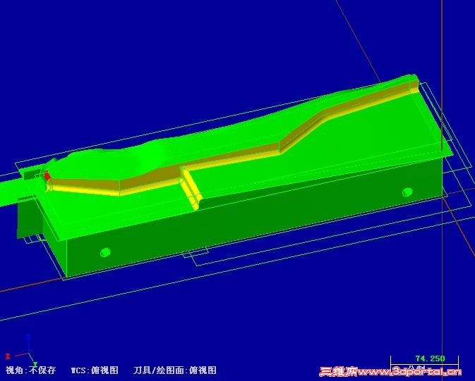

 楼主| 发表于 2013-2-28 17:12:26 | 显示全部楼层 来自: 中国江苏无锡
这是我的刀路 ,
发表于 2013-2-28 18:50:50 | 显示全部楼层 来自: 中国广东中山
可以考虑用球刀走等高。
发表于 2013-2-28 22:26:06 | 显示全部楼层 来自: 中国福建莆田
分两个操作用平行也是可以的
 楼主| 发表于 2013-3-1 11:12:17 | 显示全部楼层 来自: 中国江苏无锡
神话传奇记 发表于 2013-2-28 18:50 static/image/common/back.gif' r- R  f$ V% a6 j! V7 }
可以考虑用球刀走等高。
; H7 ^5 Z  G; W# T0 N等高走出来好多抬刀 我用高速回圈加间隙设置才成那个样子。
 楼主| 发表于 2013-3-1 11:38:02 | 显示全部楼层 来自: 中国江苏无锡
threestone 发表于 2013-2-28 22:26 static/image/common/back.gif
6 q, E; B% Z' i3 M2 l分两个操作用平行也是可以的
- l3 G! v! o4 ~! e6 ~
那个侧壁是90°的面 走平行一点一点过去好吗?我想那样分层一点一点的下去。
发表于 2013-3-1 12:32:33 | 显示全部楼层 来自: 中国福建莆田
190100735 发表于 2013-3-1 11:38 static/image/common/back.gif7 P! U- y+ {  s' y7 H# G
1 X7 k9 ]1 A4 `要不,你用等环绕也是可以的

发表于 2013-3-1 15:30:47 | 显示全部楼层 来自: 中国天津
我感觉环绕等距比较好一些,把底面设置成保护面  效果不错  模拟一下吧
发表于 2013-3-1 17:11:16 | 显示全部楼层 来自: 中国江苏盐城
既然是3D的直面 在登高的基础上可以抽取3D线一刀过
 楼主| 发表于 2013-3-2 08:35:12 | 显示全部楼层 来自: 中国江苏无锡
threestone 发表于 2013-3-1 12:32 static/image/common/back.gif" H' ~% }1 \' `. d3 H
要不,你用等环绕也是可以的
+ l7 u) i2 C3 @' X, h8 t我用过了。。。。  直立面上有的地方没有把刀路跳过了。
